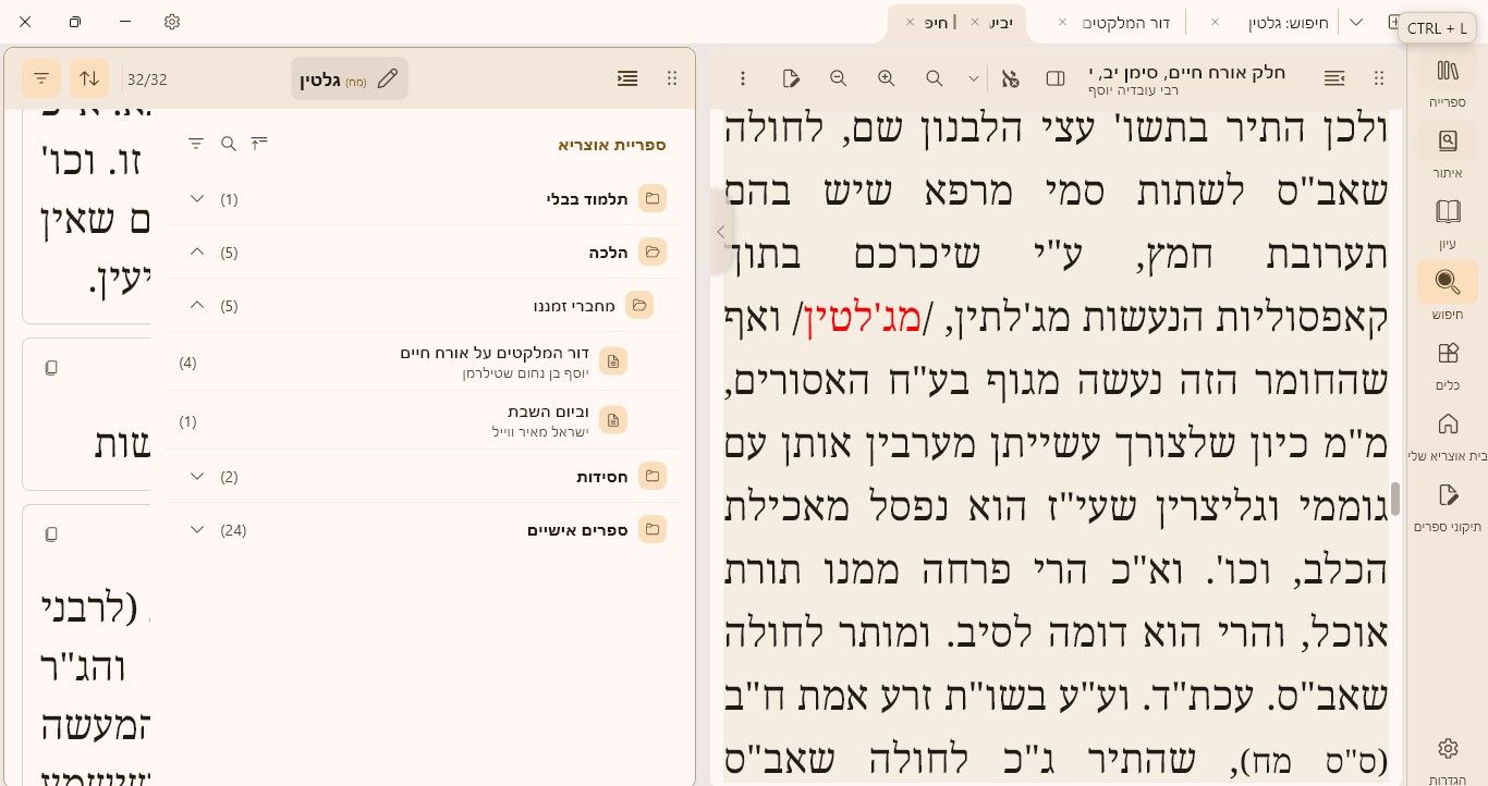

                                דוגמא
                                כך מצא לי שחיפשתי בתוך הספר, משא"כ בחיפוש המתקדם סימנתי רק את הספרים המבוקשים ולא מצא בפנים כלום [דמיין שיש פה תמונה של אין תוצאות].
                                עוד בעיה נראה לי ההירכיה של התוצאות, זה מראה לי קודם את האחרונים וכד', במקום שיראה קודם תוצאות של ש"ס ותנ"ך
                                  כתב נערך לאחרונה על ידי חנניה

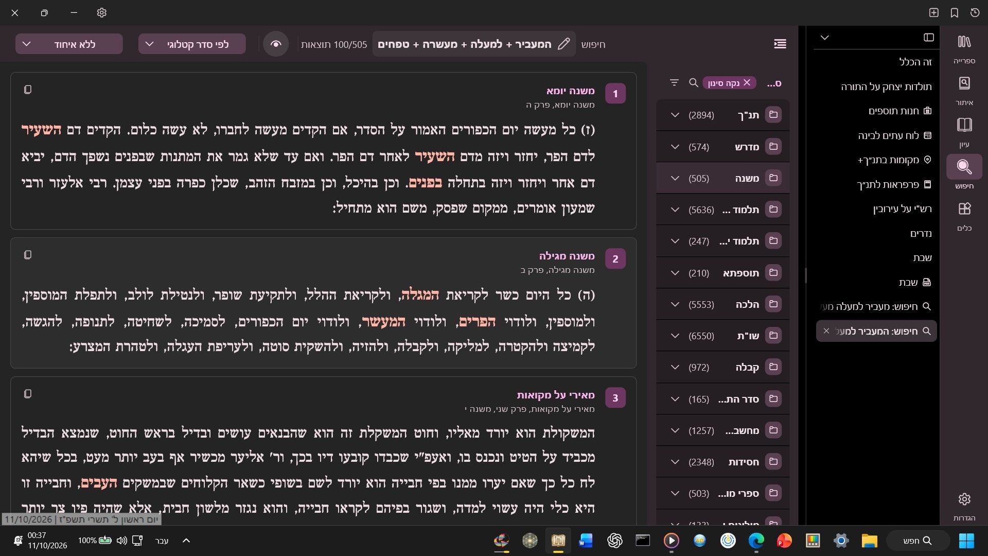

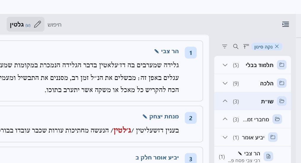

                                  באמת מוזר, זה נראה שגם בחיפוש 'חלק ממילה' הוא מוצא רק שינויים ספורים.
                                  עיין לדוגמא בהשואה הזו, החיפוש בצד שמאל של חלק ממילה, ובצד ימין בספר שלא המצא בחיפוש
                                    יצחק בן צבי
                                    אצלי חלק ממילה מצא את היבי"א
                                    • י יצחק בן צבי
                                      @יצחק-בן-צבי צודק. סורי.
                                      זה היה כתיב מלא/חסר
