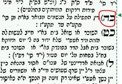

                            יש מקומות שהמודל לא זיהה טוב את השורות, אפשר פשוט למחוק ולכתוב מחדש את הקטע הזה?
                            למשל כאן
                            סתם אחדס תגובה 1 תגובה אחרונה

                              א. האם צריך בכל עמוד שיהיה מסגרת גם לכותרת של הספר?
                              ב. בדרך כלל בכל הספרים הכותרת היא ככה "חכמת שער מצות הארץ פרק ג אדם".
                              צריך לתת לו איזה הגדרה בשביל שישנה את זה בכל הספרים, שיעשה קודם את הכותרת של הספר ורק אח"כ, את המיקום בספר.

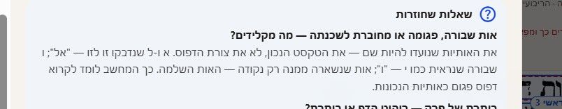

                                יש מקומות שזה לא קריאה לא נכונה אלא בעיה בספר ואם נתקן אז הוא יתבלבל במקומות אחרים כמו:
                                זה נראה כה אבל זה אמור להיות כח, מה לעשות?
                                מ.ש.מ סתם אחדס 2 תגובות תגובה אחרונה
                                • E eli8565

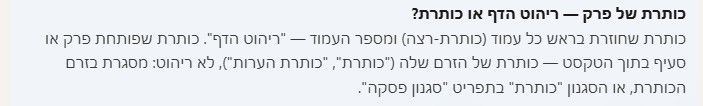

                                    שו"ר על קושייתי דלעיל שכתוב על זה ג"כ,
                                    ולא כל כך הבנתי מה הוא אומר שם, אם מישהו יוכל לתרגם לי את זה לעברית מדוברת.

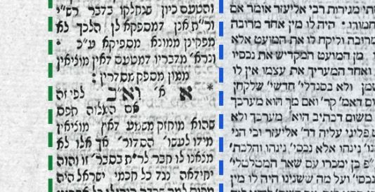

                                        @סתם-אחד
                                        למשל כאן
                                        סתם אחדס
                                        סתם אחדס
                                        סתם אחד
                                        #58
                                        @שמואל5 כתב:
                                        @סתם-אחד
                                        למשל כאן
                                        לא הצלחתי להבין מהתמונה את השאלה.
                                        האם חיתוך שורות מחדש ושליחה לזיהוי היה יכול לעזור?

                                            #60
                                            @eli8565 כתב:
                                            זאת שאלה שנשאלה כבר מספר פעמים.
                                            מקווה בעז"ה כשקלוד יחזור ממנוחה עם חבילת טוקנים חדשה שיהיה ניתן להגדיר בצורה כל שהיא תיקונים שלא יכנסו לאימון.
                                            כרגע תנסה לתקן כפי שאמור להיות מוצג בספר, והשורה הזאת לא תיכנס בעז"ה לאימון עתידי.
