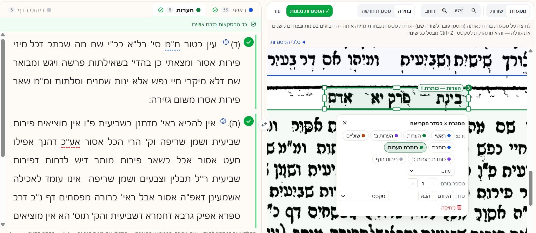

א. האם צריך בכל עמוד שיהיה מסגרת גם לכותרת של הספר?
ב. בדרך כלל בכל הספרים הכותרת היא ככה "חכמת שער מצות הארץ פרק ג אדם".
צריך לתת לו איזה הגדרה בשביל שישנה את זה בכל הספרים, שיעשה קודם את הכותרת של הספר ורק אח"כ, את המיקום בספר.א. עדיף לצורך אימון ושיפור המודל.
ב. לכאורה אין צורך, כותרת הספר אינה אמורה להיכנס לייצוא של הספר למאגר.א. עדיף לצורך אימון ושיפור המודל.
ב. לכאורה אין צורך, כותרת הספר אינה אמורה להיכנס לייצוא של הספר למאגר.לכאו' שני התשובות סותרות זו את זו, שהרי אם הכותרות לא נכנסים למאגר א"כ לאיזה צורך צריך לאמן את המודל בדבר הזה, ועוד נ"ל שעדיף לאמן את המודל במילים שנכנסים למאגר ולא בסתם אימונים על מילים סתמיות.

המודל מורכב ממספר שלבים, כשבהם זיהוי מבנה הדף וזיהוי התווים עצמם. סימון מה נכלל בכותרת יעזור לאימון עתידי של הבנת מבנה הדף.
בנוסף, המודל אמור בסוף לפגוש ספר חדש שהוא לא הכיר עד היום ולהצליח לזהות אותו באופן נכון. כל אימון על כל סוג אותיות שרק קיים מקדם אותו להצליח לזהות בצורה טובה יותר את הספר הבא.ואני הקטן שואל שאולי זה טוב לאמן את המודל גם על מילים שבורות בספר שנראות כמו מילים אחרות [שכידוע ישנם הרבה כאלו] שידע לזהות אותם ולכתוב במקומם את המילה הנכונה, אפי' שלא מופיע כך בספר.
ממחקרים שבוצעו בעולם על מודלים שונים התקבל שלרוב מודל בינה מלאכותית מעדיף לנחש מילה על בסיס ההקשר מאשר לעבוד על זיהוי של הכתב עצמו. מהסיבה הזאת בספרי קודש יש עדיפות רבה שלא לתת לו את האפשרות לנחש מילים על בסיס הקשר.
@סתם-אחד
אין הגדרה לכותרת הרצה של ההערות (ריהוט עמוד - כותרת הערות או משהו כזה)כל מה שבריהוט עמוד אוטומטי לא מופיע במסגרות וזה קצת מפריע כי חושב שזה לא קיים ואז מגיד אותו בתור מסגרת חדשה למרות שזה היה טוב

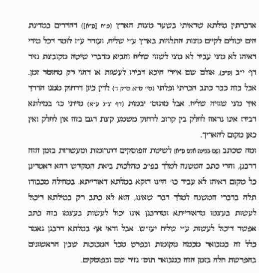

- המערכת מבוססת על זיהוי של שורות שלמות בבת אחת, ולכן היא חותכת את העמוד לשורות הנשלחות לזיהוי. בידקו האם השורות נחתכו כראוי ושום שורה לא נחתכה לשניים או שהיא זולגת לטור אחר.
- בכדי לזהות את מבנה הדף המערכת מנסה לצייר מסגרות סביב אזורי טקסט המגדירות את סוג הטקסט האם מדובר בטקסט ראשי או הערות וכן את סדר הקריאה. נדרש לתקן את המסגרות השונות על הדף בכדי לאמן את המערכת לעתיד.
- חלוקה נכונה לפסקאות. יש לעבור ולבדוק האם המערכת חילקה בצורה נכונה את הטקסט לפסקאות, ובמקרה של שיבוש לתקן.
- סגנונות פיסקה ותו, קישורים להערות. כל ספר באוצריא מקודד בצורה שהתוכנה מזהה פסקאות שונות כפסקאות כותרת והדגשות של מילים באמצע פיסקה ובנוסף כוללת דף מידע על הקישורים השונים בין הטקסט הראשי להערות. המערכת כרגע אינה מסוגלת לזהות אותם באופן אוטומטי ויש ליצור אותם ידנית.
- הגהת הטקסט. ב"ה והמערכת הגיעה לתוצאות גבוהות במיוחד בזיהוי תווים אך עדיין היא יכולה לטעות. כל הגהה של הטקסט ואישור של שורות מתוקנות משמש לאימון של מודל חדש משופר יותר.
