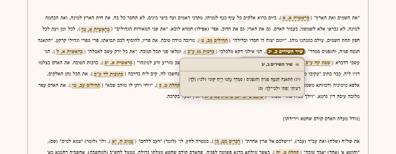

      מקשר מקורות: כל ציטוט בטקסט שלך הופך לקישור לספר באוצריא
      למה זה שימושי?
      מי שכותב או לומד עם טקסטים מלאים בציטוטים, כמו מאמר, דרשה, סיכום שיעור או פרשנות, מכיר את הבעיה. כל (שבת לב.) או (בראשית א, ה) בטקסט דורש לפתוח את אוצריא, לחפש את הספר, למצוא את המקום, ולחזור. כשיש עשרות ציטוטים, זה לוקח הרבה זמן.
      התוסף עושה את זה עבורך: אתה מדביק את הטקסט, וכל ציטוט בסוגריים הופך לקישור שפותח את הספר במקום המדויק.
      איך משתמשים?
      פתח את לשונית "מקשר מקורות" באוצריא.
      הדבק את הטקסט שלך בשדה, ולחץ על "קשר מקורות". אם אתה רק רוצה להתרשם, לחץ על "נסה דוגמה".
      בחר את סוג הסוגריים שבהם אתה מסמן מקורות (עגולות, מרובעות או מסולסלות), מעל הכפתור.
      רחף עם העכבר על קישור כדי לראות תצוגה מקדימה של המקום.

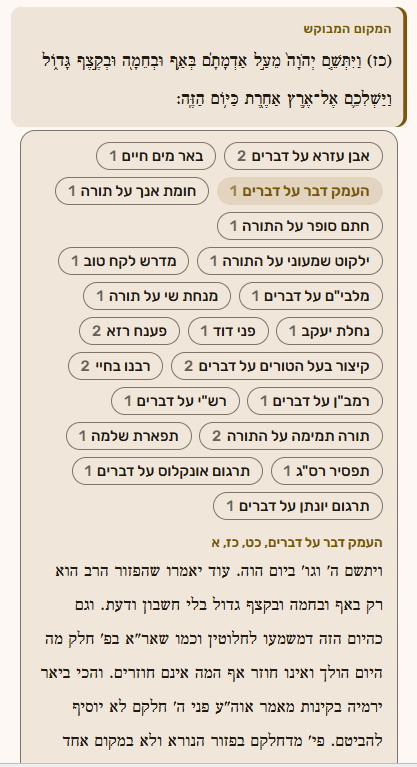

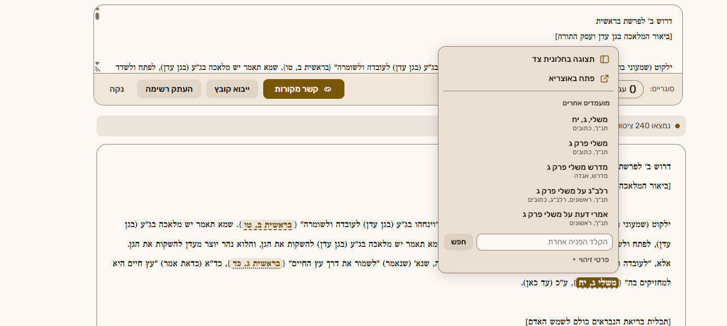

      לחץ על קישור ובחר איך לפתוח אותו:

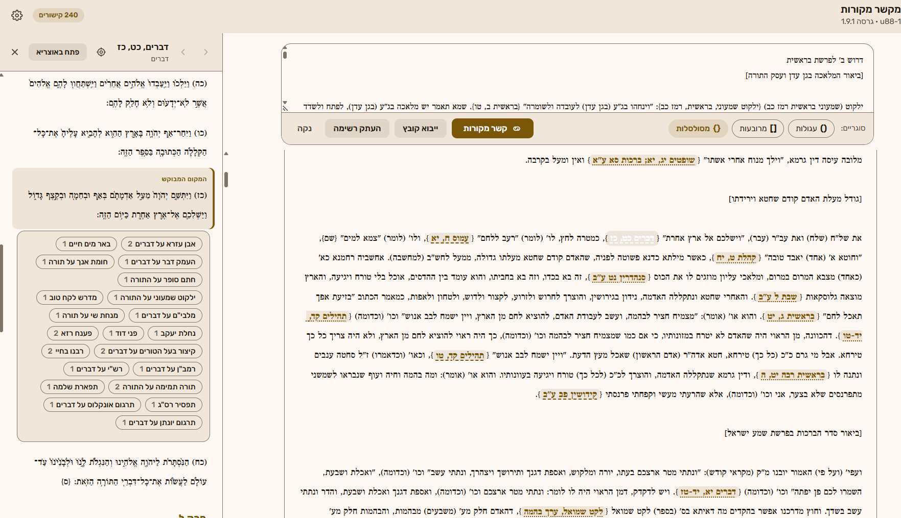

      בחלונית צד, בתוך התוסף. הספר נפתח בשורה המדויקת, ואפשר לגלול בו למעלה ולמטה, לחזור אחורה בין מקורות שכבר פתחת, ולשנות את רוחב החלונית בגרירה.
      באוצריא עצמה, בקורא הרגיל.
      אם אתה תמיד בוחר באותה דרך, לחץ על ⚙ (בפינה) וקבע "תמיד בחלונית צד" או "תמיד באוצריא", כדי שלא יופיע תפריט בכל לחיצה.
      כפתור "העתק רשימה" מעתיק את כל המקורות שנמצאו בטקסט, למשל להוספה לרשימת מקורות.
      מצב מתקדם (אופציונלי)
      בהגדרות (⚙) אפשר להפעיל "מצב מתקדם", שמוסיף:
      סימון ודאות לכל קישור: מדויק, ברמת פרק או דף, או לא נמצא.
      בחירה ידנית: לקישור שלא זוהה נכון אפשר לבחור מועמד אחר או להקליד הפניה אחרת, והתוסף זוכר את הבחירה.
