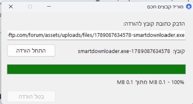

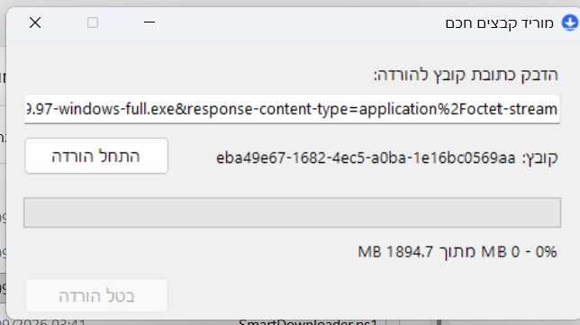

              יש אנשים שגולשים דרך סטיק, ויש אנשים שגולשים דרך סטיק - במקום בלי קליטה.
              ולכאלו אנשים - כמוני, לא עוזר להוריד את גרסת הפול - ולתת למחשב לעבוד כמה שעות, כיון שהסטיק מתחמם תוכ"ד ההורדה, עד כדי שהוא מכבה את עצמו כדי לא להישרף...
              לאנשים כמוני - יצרתי בעזרת ג'מיני, פקודת פאוורשיל - להורדה של גרסת הפול האחרונה = 0.9.97, בחלקים קטנים של 50 מ"ב, הסקריפט מוריד 50 מ"ב, עוצר 3 שניות, ואז ממשיך.
              במקרה של ניתוק רשת, הוא מחכה 10 שניות - כדי שהרשת תוכל להתחבר מחדש, ואז ממשיך.
              גם אם סגרתם בטעות את חלון הפאוור שיל, תפתחו חלון חדש, תריצו את הפקודה, והוא ימשיך מאיפה שהוא עצר!
              עריכה:

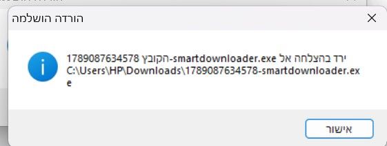

              מצורף כתוכנה קטנה ניידת - הדביקו את הקישור ולחצו על הורדה.
              SmartDownloader.exe
              או כקוד פאוורשיל:
              $url = "https://github.com/Otzaria/otzaria/releases/download/0.9.97+769/otzaria-0.9.97-windows-full.exe"

                  תוכלו לשנות את זמן המנוחה של הסטיק - ואת ההמתנה בעת ניתוק מהרשת - כאן:

                  @יאיר-דניאל אם אתה בסינון של נטפרי, אז קרוב לודאי שהסקריפט שלך לא יעבוד עבור השרתים של GITHUB, ובמקרה של ניתוק ברשת הסקריפט יתחיל להוריד הכל ממש מחדש בלי שום אפשרות של המשכה. אתה יכול לנסות את זה על ידי שתעשה ניתוק ידני מהרשת, ובדוק מה קורה כאשר אתה מתחבר שוב.
                  (מה שכנראה תראה בפועל אחרי ניתוק:
                  בדיסק: שום דבר לא הולך לאיבוד ולא מוכפל. הקובץ החלקי נשאר והסקריפט ממשיך לכתוב ממקום הניתוק.
                  ברשת: נשלחת בקשה חדשה והשרת מתחיל לשלוח מבית 0. הסקריפט קורא את כל מה שכבר יש לך, זורק אותו, ורק אחר כך מתחיל לכתוב. מה שהורד כבר עובר שוב דרך הרשת, כך שניתוק ב-800MB יעלה לך שוב כ-800MB של תעבורה וזמן)
                  אפשר גם לראות את זה כאשר מורידים מ GITHUB על ידי IDM או FDM, תראה שמצויין שם שאין אפשרות של המשכה. ההסבר הטכני לזה קצת מסובך.
                  אביא תגובה 1 תגובה אחרונה
                  • אביא אבי
                    אביא
                    אביא
                    אבי
                    שלחתי פניה על זה לנטפרי וכעת קבלתי תגובה:
                    "פתחנו את אוצריא,לגבי שאר הקבצים: זה מורכב לא בטוח שיהיה לנו פתרון לזה."
                    כלומר כעת ההמשכה בסקריפט אמורה לעבוד.
