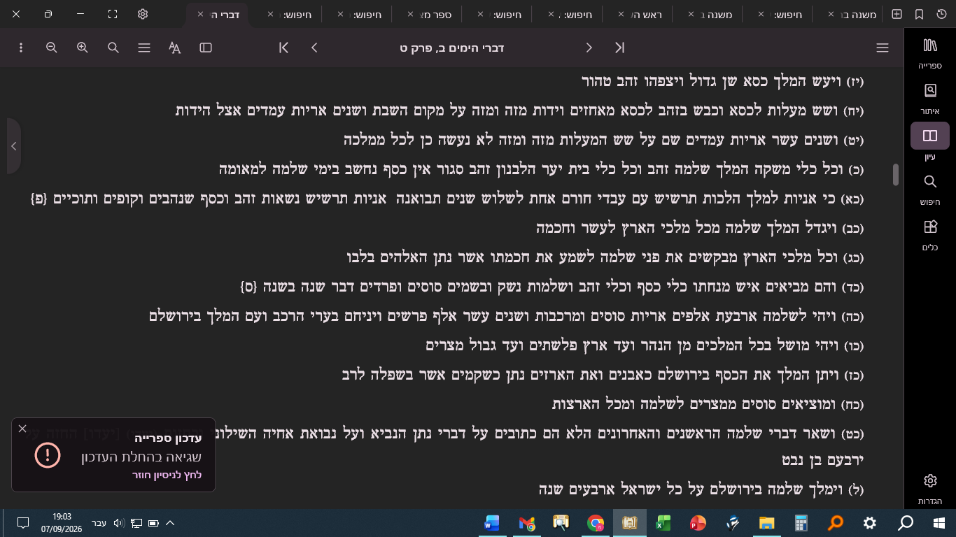

      כל פעם שאני מפעיל את אוצריא הוא כותב מעדכן ספריה וכשזה מגיע ל100% הוא כותב שיש טעות.

        השגיאה בסוף העדכון ("שגיאה בהחלת העדכון") מוכרת ומדווחת בימים האחרונים ע"י כמה משתמשים.
        הסיבה: גרסת הספרייה החדשה שפורסמה ב-5/9 כוללת שינוי סכמה במסד הנתונים. העדכון הדיפרנציאלי מוריד את החבילה עד 100%, ואז נכשל בשלב ההחלה על ה-DB הישן — ולכן זה חוזר בכל הפעלה.
        הפתרון (המלצת המתחזק): להחליף את ה-DB הישן, לא לנסות שוב את העדכון הדיפרנציאלי. שתי דרכים, שתיהן שקולות:
        • להתקין את מתקין ה-FULL של 0.9.97, או
        • למחוק את seforim.db הישן ולתת לתוכנה להוריד את הספרייה מחדש דרך התוכנה עצמה.
        לפני כן — לוודא שהתוכנה עצמה מעודכנת ל-0.9.97 (פורסמה 6/9). עדכון ספרייה חדשה בגרסת תוכנה ישנה יותר לא יעבוד.
        אין צורך לפתוח דיווח חדש — הנושא כבר מתועד ב-issues #1196, #1198, #1203.
