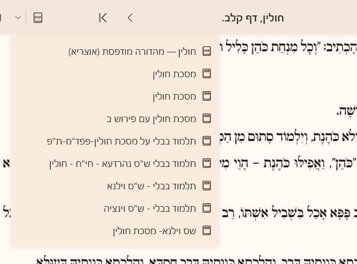

                                            כמה באגים שראיתי היום.
                                            1 הגולל של חלון הקישורים נעלם אחרי שגוללים ללמטה.
                                            2 עוד באג בגלילה בספר פתוח זה קופץ מהר לעמודים ואין דרך לגלול לאט.
                                            3 בקישורים כשנכנסים לקישור ע"י לחיצה עליו ואז גלילה בחלון הקטן - זה מציג רק את המפרש המקושר וחלון שאר הקישורים נעלם.
                                            4 מה זה צילום מסך 2026-09-08 130054.png יש ככאן כפליות ודברים לא ברורים.
