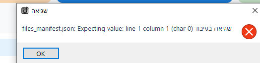

      דבר שלישי. אולי הכתובת שממנה התוכנה מסנכרנת חסומה לכם? אם כן אתם אמורים לקבל טקסט כזה:
      ובתוכנת הסנכרון אופליין את הטקסט הזה:
      בדיקת השגיאה: תפתחו את הדפדפן, ותנסו להיכנס לכתובת הזו.
      אם אתם לא מקבלים טקסט כמו בספוילר ,
      אז זה אומר שיש לכם איזה חסימה על הרשת, בדר"כ זה קשור להגדרות הסינון שלכם [קהילה וכדו']. (אם לא, אולי להגדרות של אנטיוירוסים למיניהם [לא סביר כ"כ]). בכל מקרה זה לא קשור לאוצריא כלל.

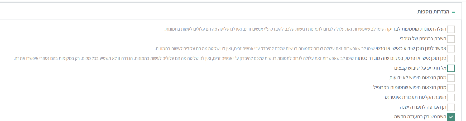

      שימו לב! לאחרונה יש שגיאות בנטפרי בגלל התעודה החדשה, על פי הדרכת נטפרי עצמם יש להיכנס להגדרות אישיות>הגדרות נוספות>לסמן V על שימוש רק בתעודה החדשה. (כמו בתמונה שבספוילר)

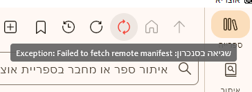

      דבר חמישי. לפעמים יש בעי' עם סנכרון של קבצים מסויימים, [קבצים גדולים בדרך כלל].
      אם אתם מקבלים את השגיאה הזו:
      הפתרון על פי עדות המשתמשים, לעשות סינכרון שוב ושוב וכו' עד שבסוף הסתדר. ולנסות במקום שיש בו רשת מהירה ויציבה.

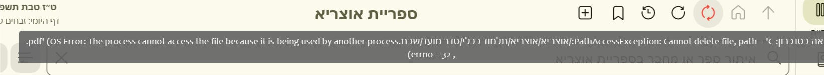

      דבר שישי. אם אתם מקבלים את השגיאה הזו:
      תרגום גוגל:
      שגיאת מערכת הפעלה: התהליך אינו יכול לגשת לקובץ מכיוון שהוא נמצא בשימוש על ידי תהליך אחר.
      PathAccessException: לא ניתן למחוק קובץ שבנתיב .....
      זה בגלל שיש קובץ PDF או קובץ וורד פתוח במחשב, ובסנכרון הוא רוצה להחליף את הקובץ הזה, והוא לא מצליח כי כשקובץ וורד או PDF פתוח ע"י תוכנה כל שהיא הוא נחסם לשינויים, וממילא הסנכרון נכשל.
      הפתרון פשוט, לסגור את התוכנה שפותחת את הקובץ וורד או PDF הזה (שכתוב בתוך הודעת השגיאה), ולעשות שוב את הסנכרון.
      (קובץ txt שפתוח ע"י תוכנה אחרת לא אמור להיות חסום לשינויים, וממילא לא אמור להתקבל עליו שגיאה כזו).
