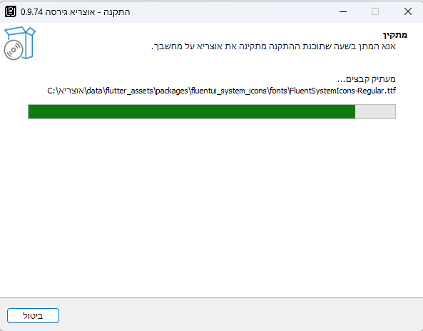

              כשאני מפעיל את גירסת ה־MSIX שהורדתי, היא נתקעת לי על החלון הזה:
              יש למישהו רעיון?

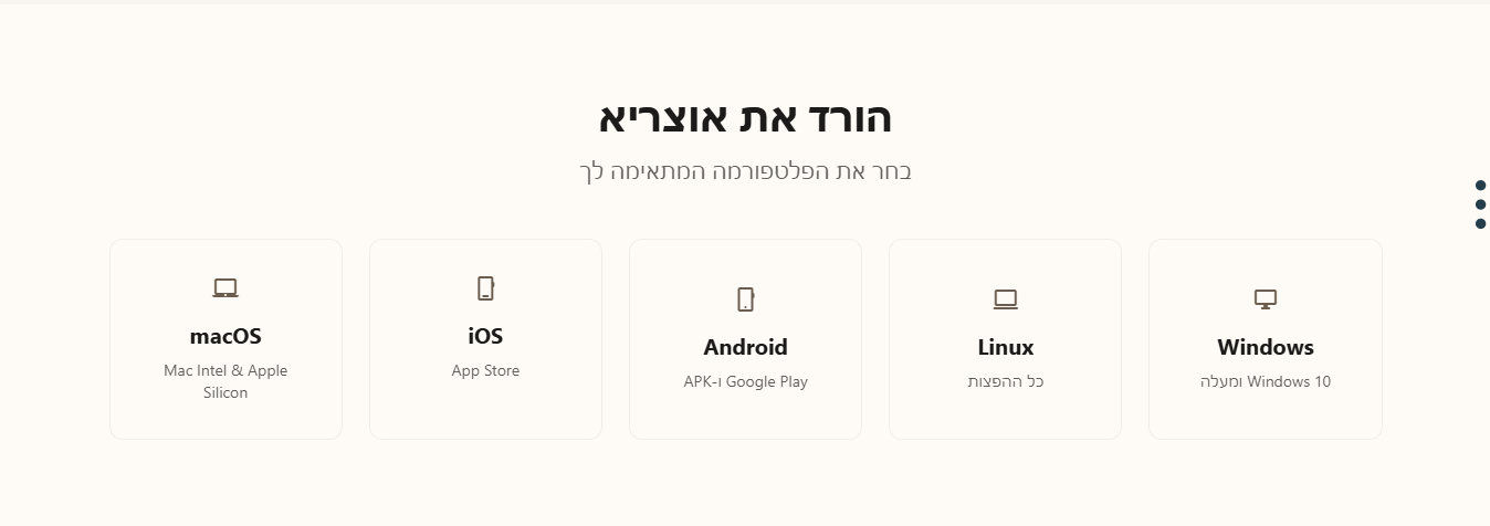

                  א. מאתר אוצריא - כאן
                  הוראות מדוייקות בספויילר
                  לחצו על "הורד עכשיו"

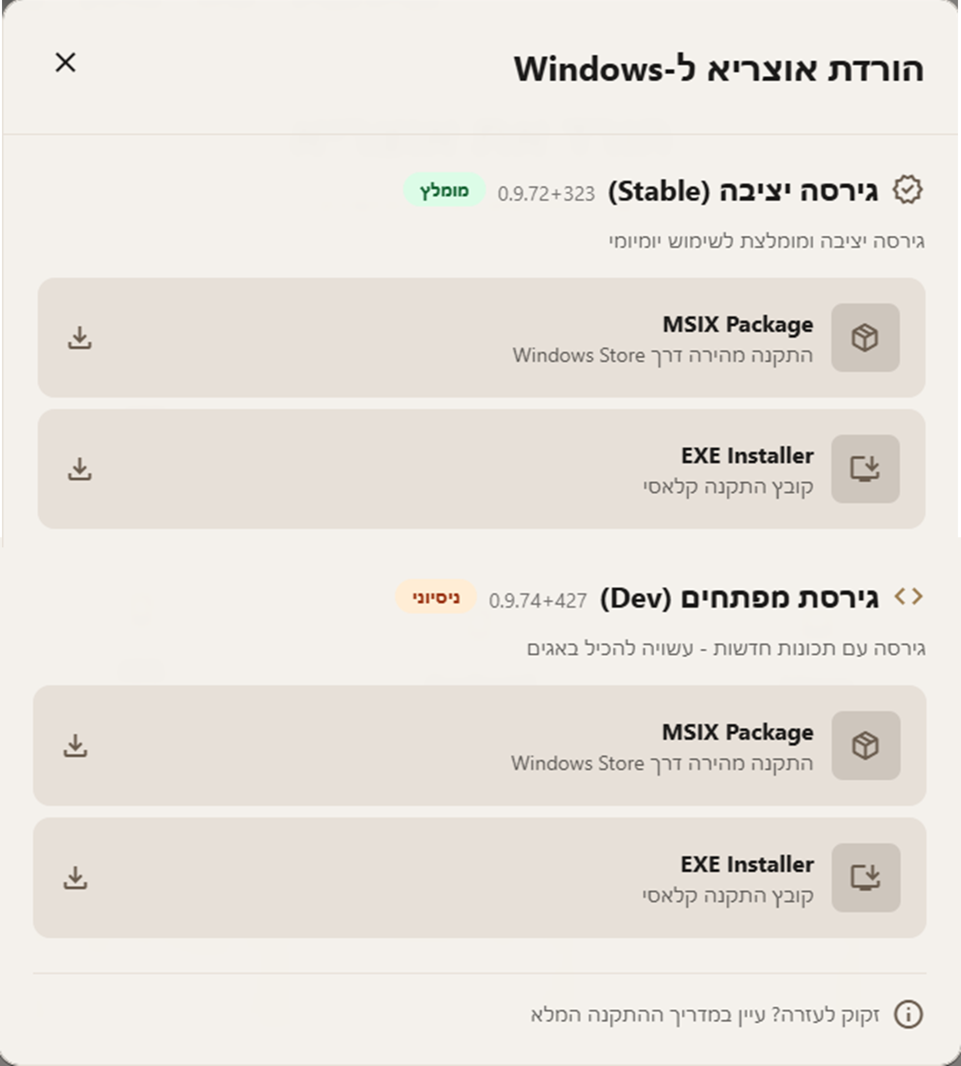

                  בחרו את קובץ ההתקנה המתאים לכם:
                  (למחשב רגיל = ווינדוס לחצו על הקובייה הכי ימנית)
                  כעת תוצג בפניכם החלונית הבאה:
                  • אם אתם מעוניינים בגירסא שעובדת טוב, בלי בעיות גם אם היא לא הכי מעודכנת בחרו תחת האפשרות "גירסא יציבה":
                    אם אתם מעוניינים בהתקנה רגילה - בחרו ב"EXE - קובץ התקנה קלאסי".
                    אם אתם מעוניינים בעדכון גירסא בחרו ב"MXIM - התקנה מהירה".
                  • אם אתם מעוניינים בגירסא הכי עדכנית, גם אם יש בה באגים חדשים שעדיין לא טופלו - בחרו תחת האפשרות "גירסת מפתחים":

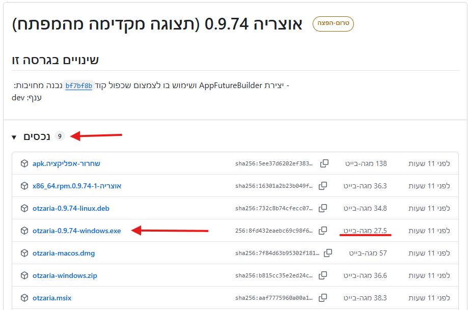

                  ב. מאתר גיטהאב - כאן
                  כנסו לקישור - לחצו על התגית "נכסים" (או Assets באנגלית) שלידה יש חץ קטן.
                  כעת תוצג לכם רשימה כזאת:
                  להתקנה רגילה לווינדוס בחרו באפשרות המסומנת בחץ.
                  שימו לב - ישנם גירסאות שיש שני קבצי התקנה כאלו לווינדוס, אחד בגודל מלא - הכולל את הספרייה העדכנית (באזור ה1.5 ג'יגה), וקובץ התקנה שני - בגודל קטן (באזור 30 מ"ב) הכולל רק את התוכנה העדכנית, בלי הספרים.
                  בחרו באפשרות שבה אתם מעוניינים, לחצו על שם הקובץ, והקובץ ירד למחשב

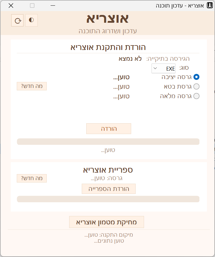

                  ג. דרך תוכנה על המחשב (תוכנה ניידת - אינה דורשת התקנה במחשב):
                  המעלות בכלי זה:
                  א. לא צריך לפתוח את אתר התוכנה / מאגר הספרים בשביל להורידם, אלא הכלי בודק ומוריד את הגרסה האחרונה בלחיצת כפתור.
                  ב. גם אם ההורדה נכשלה באמצע, הכלי שומר את הקובץ, וממשיך להוריד מהמקום שבו הפסיק להוריד.
                  (תוכנה זו פועלת אונליין - הורדה ישירה מהאתר של הקובץ ההתקנה ושל הספרייה, וכן אופליין - אם כבר הורדתם/יש לכם את תוכנת ההתקנה והספרייה, אין צורך להתקין ולאחמ"כ לחלץ את הספרים למיקום המתאים - אלא מפעילים את התוכנה ובוחרים את מיקום קובץ התוכנה וקובץ הספרייה הדחוסה).
                  עיינו כאן לפרטים נוספים.
                  לחצו כאן להורדה ישירה.

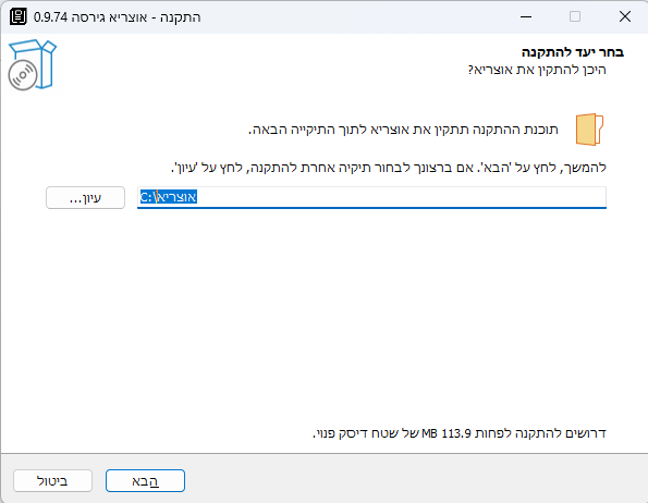

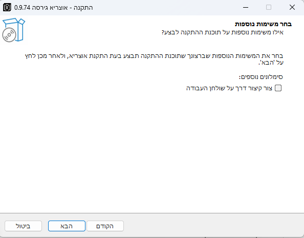

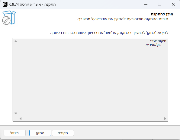

                  • אם בחרתם בקובץ בסיומת: EXE
                    לחצו על הקובץ לפתיחה.
                    מיקום ברירת המחדל של התקנת אוצריא הוא בדיסק מקומי (דיסק C).
                    תוכלו לשנות את המיקום בחלונית הראשונה שנפתחת בעת התקנת התוכנה – ע"י לחיצה על עיון ובחירת המיקום בה תותקן התוכנה.
                    לאחר מכן לחצו על "הבא".
                  בחלונית הזו תוכלו לבחור האם יווצר קיצור דרך לתוכנה בשולחן העבודה במחשב.
                  לחצו על "הבא" ולאחר מכן על "התקן".

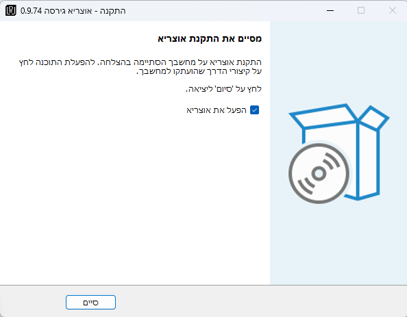

                  בסיום ההתקנה תעלה החלונית הבאה:

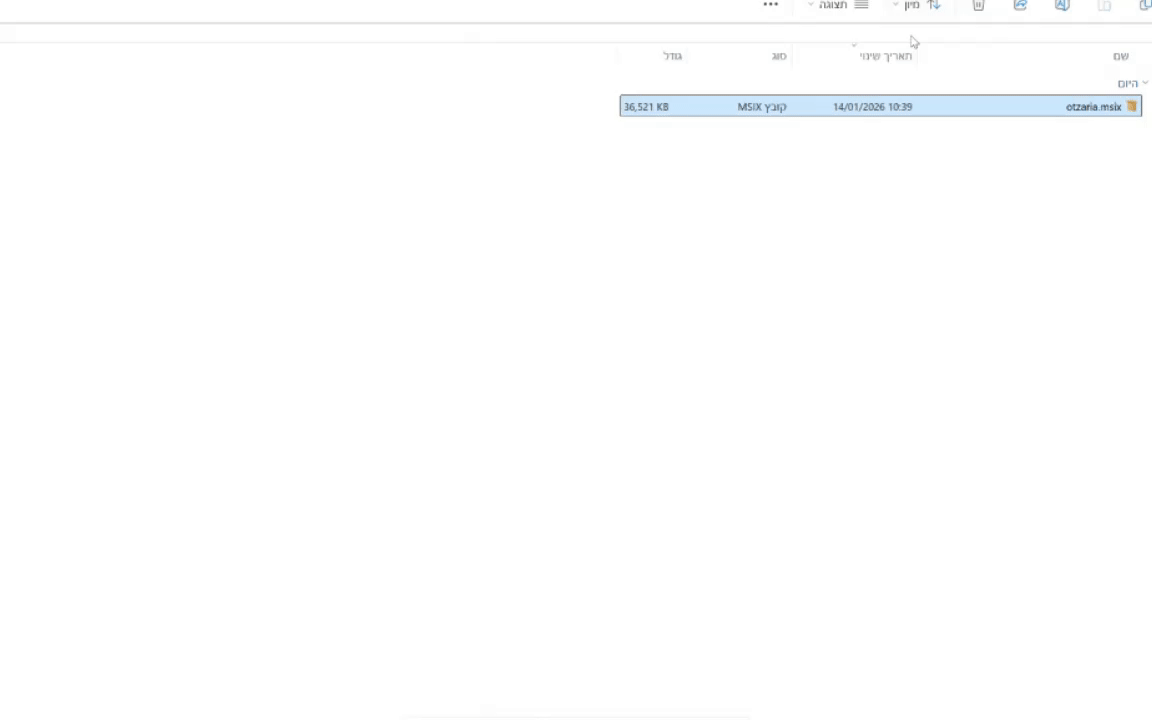

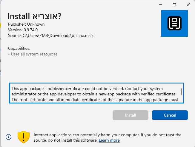

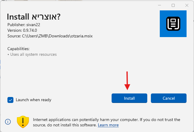

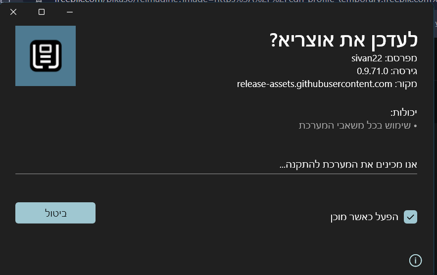

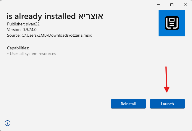

                  • אם בחרתם בקובץ בסיומת: MSIX
                    לחצו על הכפתור התקנה (באנגלית - מסומן בחץ)
                  לאחר סיום העדכון, תוכלו להפעיל את התוכנה באמצעות הכפתור שישנו בסיום העדכון - מסומן בחץ.
                  • אם נפתח לכם כך - עם הודעת שגיאה:

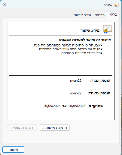

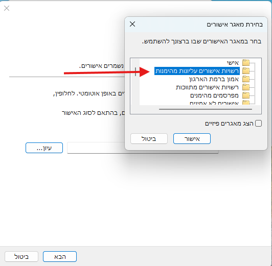

                  • יש להוריד את תעודת האבטחה הבאה, ולהתקינה במחשב:
                    sivan22.crt
                    הוראות התקנה - בספויילר:

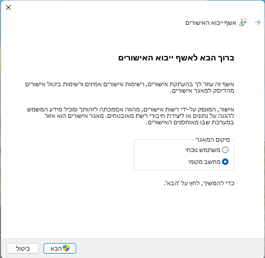

                  לחצו על הקובץ שהורדתם, יפתח החלון הבא, לחצו על "התקנת אישור" ואז "הבא"
                  שנו את מיקום ההתקנה - ל"מחשב מקומי" ולחצו על הבא:

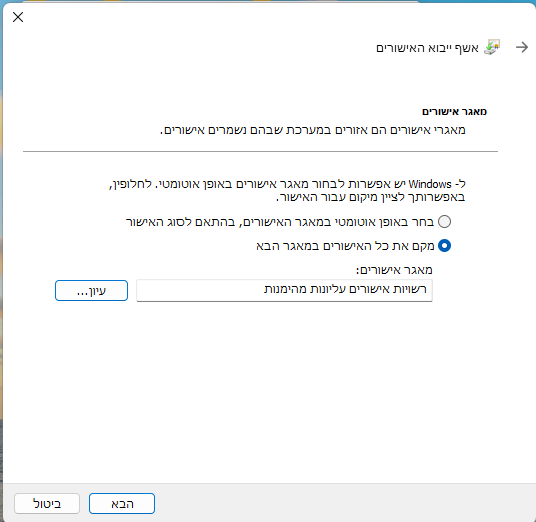

                  בחלון הבא - בחרו את מיקום ההתקנה, ע"י לחיצה על "עיון" ובחירה ב"רשויות אישורים עליונות מהימנות"
                  כך זה אמור להיראות, לחצו על הבא:
                  לאחר מכן תעלה לכם ההודעה הבאה:
                  זה, סיימתם - נסו שוב להתקין את קובץ העדכון.
                  בהצלחה!

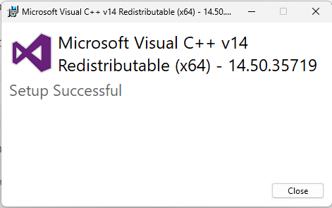

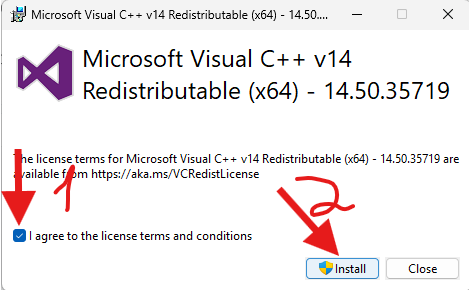

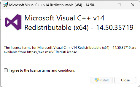

                  במחשבי ווינדוס - אם התוכנה אינה עובדת לכם, יכול להיות שמה שחסר לכם הוא התקנה של ויזואל סטודיו - מדובר בקובץ קטן ששוקל כמה מ"ב בודדים.
                  הורידות אותו מכאן והתקינו.
                  VC_redist.x86.exe
                  VC_redist.x64.exe
                  הפעילו את הקובץ שהורדתם
                  לחצו על אישור התקנה, ולחצו על התקנה
                  בסיום ההתקנה - זה יראה כך:
                  אתם יכולים לסגור את ההתקנה
