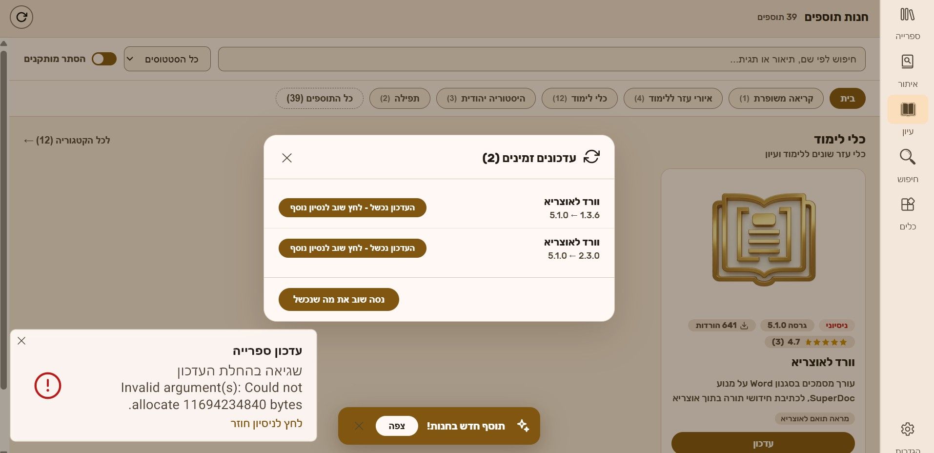

לא יודע אם כבר כתבו את זה, אבל אני לא מצליח לעדכן את התוסף, כמו שרואים בצילום מסך המצו"ב -
@נתנאל_26 לא עוזר
@נתנאל_26 לא עוזר
@תלמיד-אוצריא
מה זה כותב? -
@תלמיד-אוצריא
מה זה כותב?@נתנאל_26 כותב מה שכתוב כשאני מוריד מהתוסף הנ"ל
