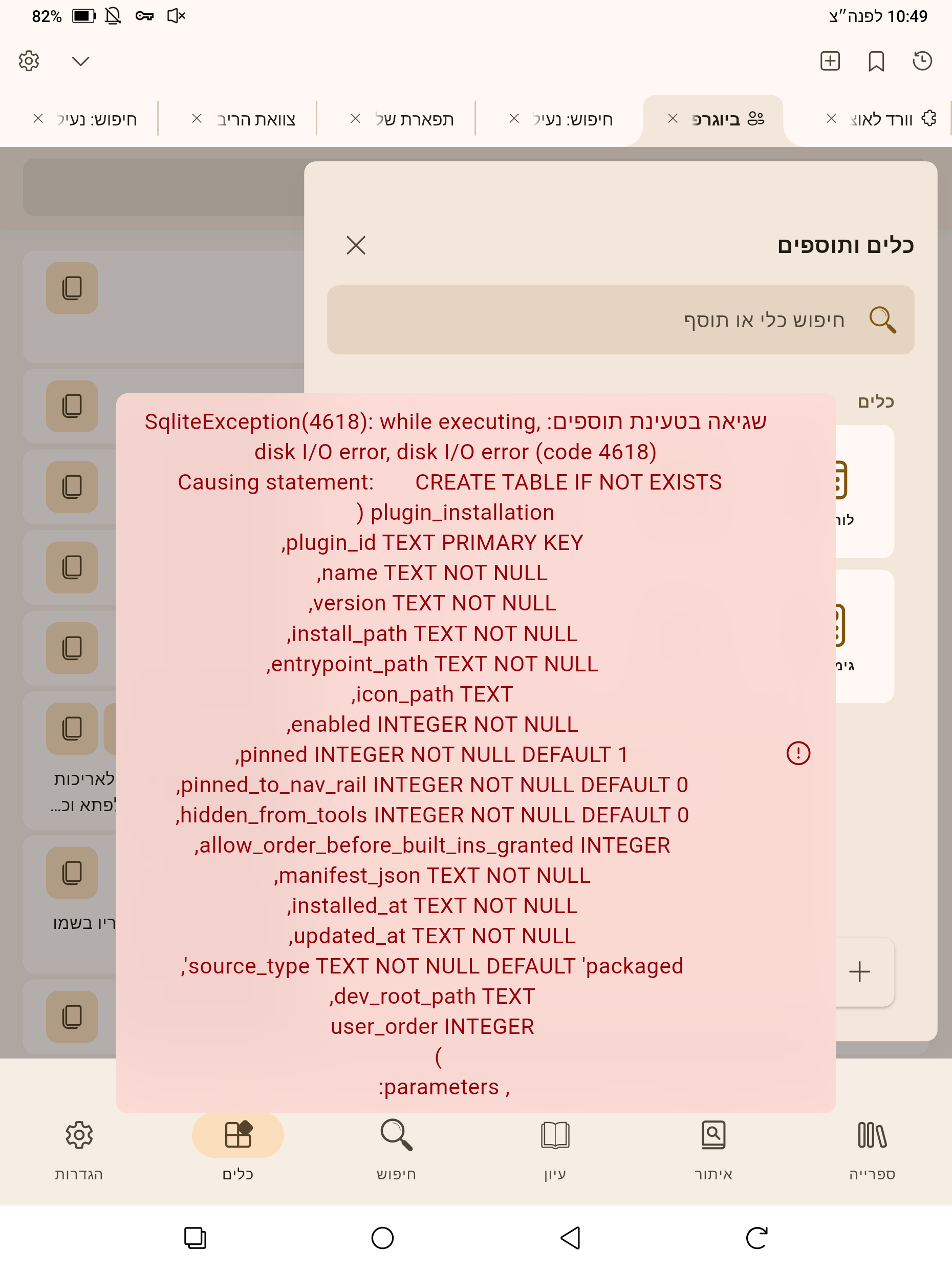

                          נכון האינדוקס עובד ב"ה
                          אבל התוספים לא עובדים גם בגירסא האחרונה
                          מצרף תמונת שגיאה שקיבלתי
                          M תגובה 1 תגובה אחרונה
                            @קובי-קובי
                            נראה לי שתיקנתי. רק לבירור אחרון: האם הספרייה אצלך בכרטיס?
                              יעקבישראל
                              אצלי נמצא בכרטיס, והתוספים תקינים.
                              ההתקנה היא מחנות התוספים דרך האפליקציה.
                              • ק קובי-קובי

                                  • ק
                                    ק
                                    קובי-קובי
                                    @י.-פל. @makro
                                    האנדרואיד שלי הוא ללא אינטרנט ואני מוריד בחדר מחשבים לאונקי ומעביר למכשיר,
                                    את טעינת הספרייה אני עושה מהמכשיר עצמו ואח"כ מעביר דרך האפליקציה את הספרייה לכרטיס זיכרון שנמצא בתוך המכשיר
                                    בעבר, בשלב זה האינדקס לא היה עובד, כעת האינדקס עובד [כתוב שזה נשאר על המכשיר ולא עובר עם הספרייה]
                                    אבל התוספים שהתקנתי כבר לא עובדים כעת, הם נעלמים...
                                    וכשאני מנסה להתקין מחדש עולה השגיאה שצילמתי קודם!
                                    תודה רבה!!!
                                    • ק
                                      ק
                                      קובי-קובי
                                      @י.-פל. @makro
                                      קיבלתי הודעה שהנושא נסגר בגיטהאב כטופל
                                      אבל בפועל הבעיה עדיין קיימת [לגבי התוספים]
                                      יש לכם מידע בענין?
