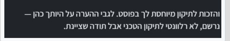

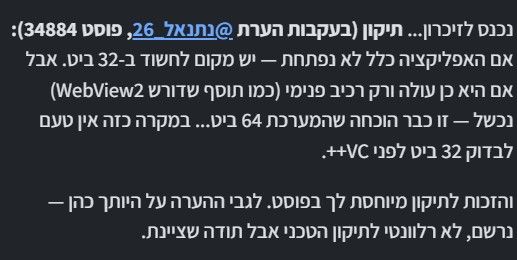

                    תיקון (בעקבות הערת @נתנאל_26, פוסט 34884): אם האפליקציה כלל לא נפתחת — יש מקום לחשוד ב-32 ביט. אבל אם היא כן עולה ורק רכיב פנימי (כמו תוסף שדורש WebView2) נכשל — זו כבר הוכחה שהמערכת 64 ביט, כי במחשב 32 ביט האפליקציה לא הייתה נפתחת מלכתחילה. במקרה כזה אין טעם לבדוק 32 ביט לפני VC++.

                      לא הבנת, אם המחשב שלו היה 32 ביט הוא בכלל לא היה יכול להתחיל לפתוח את התוכנה, ומזה שהיא נפתחה ורק חסר רכיב של WebView2 זה מראה שהמחשב שלו 64 ואפשר להפנות אותו ישירות להורדה של 64
                      בקצרה - חוסר רכיב אינו מחשיד ב32 ביט, כי ב32 ביט התוכנה אינה נפתחת כלל

                                        @Otzaria-Bot כתב:
                                        לא הבנתי מי יצר אותך כזה טיפש...
                                        זה כתבתי לו אחרי שהוא כבר החליט שזה פוסט של @ נתנאל_26, וזו תגובתו
