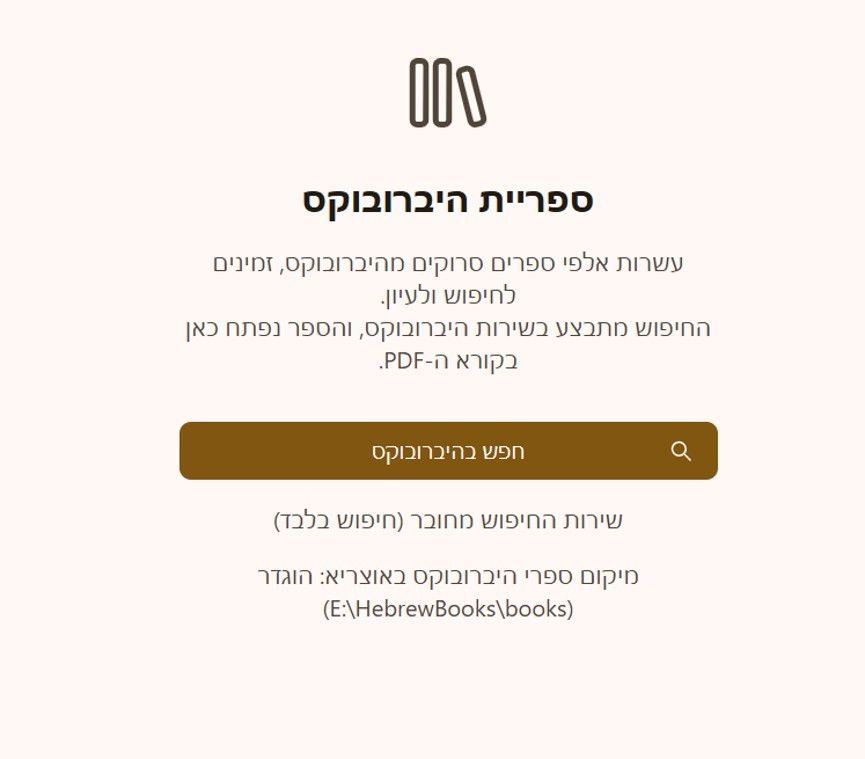

        כעת כדי לחפש גם בספרי היברובוקס, יש ללחוץ על 'כלים' > היברובוקס (ניתן להצמיד את התוסף לצד, כך שיהיה מתחת ל'כלים' לגישה מהירה).
        ייפתח לכם חלון התוסף:
        בגרסה שברשותי כעת (0.6.1) גם אם בוחרים מרחק בין מילים
        זה לא באמת מחפש עם מרחק מילים בהיברובוקס, ומהנסיון שלי, זה הסיבה שלא מגיעים תוצאות מהיברובוקס.
        הדרך שעובדת אצלי, היא שלאחר החיפוש לערוך אותו:
        לחיצה על העיפרון, ולשנות את מרווח המילים:
        מומלץ להגדיר מרחק מילים של 30, ולסמן גם קידומת דקדוקית וכתיב מלא חסר.
