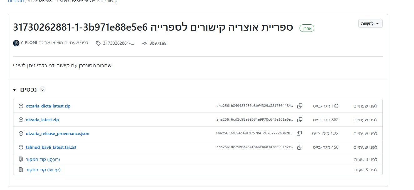

                      אם אתה לא יודע תכנס לפה https://github.com/Otzaria/otzaria-library/releases/tag/library-links-31730262881-1-3b971e88e5e6 ותגיד מה כתוב לך

                          מזכה הרבים
                          @נתנאל_26 זה מה שכתוב, מה זה אומר?
                            @מזכה-הרבים
                            תבדוק את הקישורים ששלח לך @פלמנמוני
