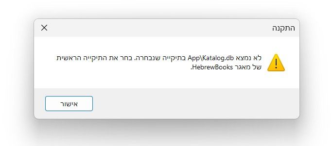

          @י.-פל. אשמח להסבר אני רוצה להוריד ספריה של היברובוקס
          אחרי שהורדתי גירסת קדם הפצה 0.997
          התקנתי את התוסף
          כשאני בא ללחוץ על התוכנה היא כותבת 1cd524cd-6a86-4cd0-a1c1-5186c82ad64d-image.jpeg
          למרות שיש לי מקום שעליו אמורים להיות ספרי היברובוקס
          אשמח לעזרה להבין מה להוריד ואיך להוריד
          בנוסף קיים אצלי קובץ הזה בתקית הספרים הראשית

              #105
              @u88
              זה לא ״לא עובד לך״, אתה פשוט לא הגדרת את המקום, והתוכנה לא מצאה אוטומטית את המיקום של התיקייה.
              אם כבר יש לך את ספרי hb, אתה אמור לראות בתיקיות שם תיקייה בשם app, ושם יהיה לך קובץ בשם katalog.
              הצילום מסך שהבאת הוא מ׳אוצריא׳ - לא מhb, והוא סה״כ הקטלוג של הספרים, שאם אתה בוחר בהגדרות מסך ספרייה ״הצגת תוצאות ממקורות חיצוניים״ - הוא שואב את נתוני hb ואוצה״ח משם.
              u88U תגובה 1 תגובה אחרונה
