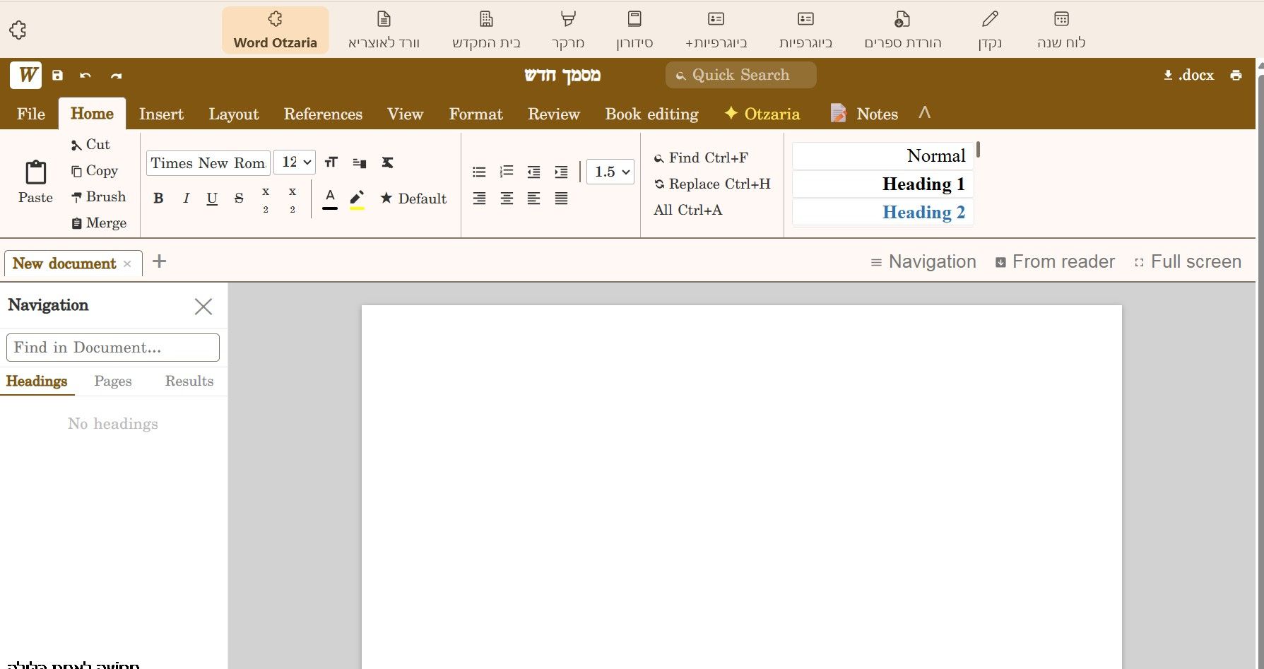

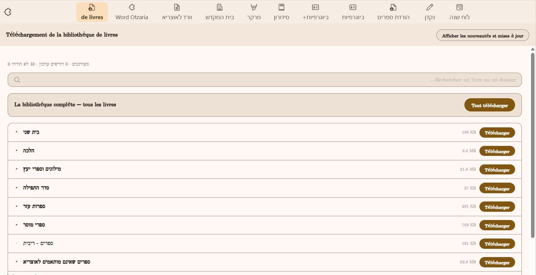

      תמונות תוספים שתורגמו לדוגמא - ע"י התוכנה:

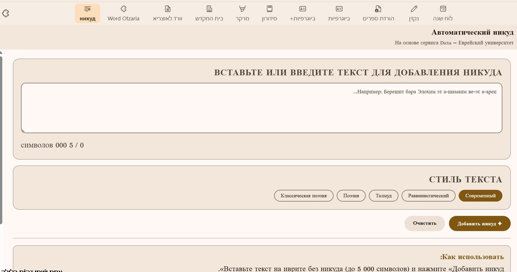

      תוסף וורד לאוצריא - באנגלית:
      תוסף הורדת ספרים - בספרדית:
      תוסף ניקוד אוטומטי - ברוסית:

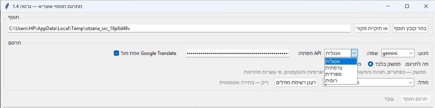

      איך משתמשים
      כפתור אחד. כל השלבים רצים ברקע.
      1. בחר קובץ תוסף — קובץ ה־.otzplugin שברשותכם. (למפתחים יש גם בחירת תיקיית מקור.)
      2. בחרו מנוע (Claude או Gemini), שפה, והדביקו מפתח API של הספק.
      3. בחרו מה לתרגם — ממשק בלבד, או ממשק ותוכן.
      4. לחצו תרגם תוסף.
      5. בסוף נשאלת השאלה היחידה שנשארה: לאיזו גרסת אוצריא לבנות.
      החבילה נוצרת בתיקייה פלט-תרגום ליד קובץ התוסף. קוד המקור שלכם לא משתנה — הבנייה נעשית על עותק עבודה זמני.

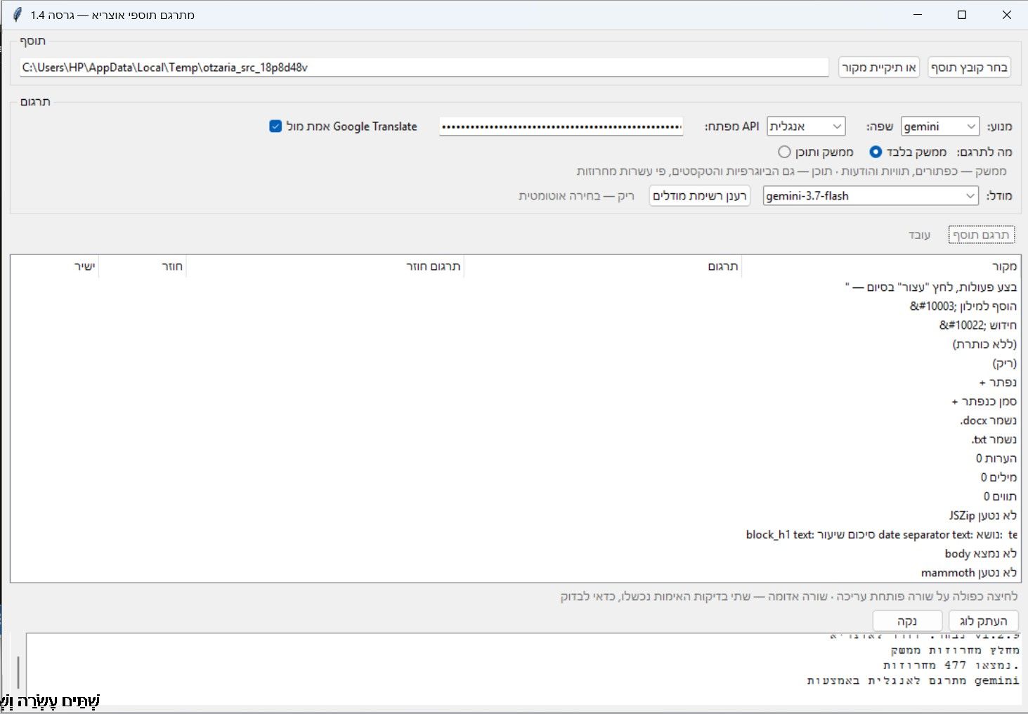

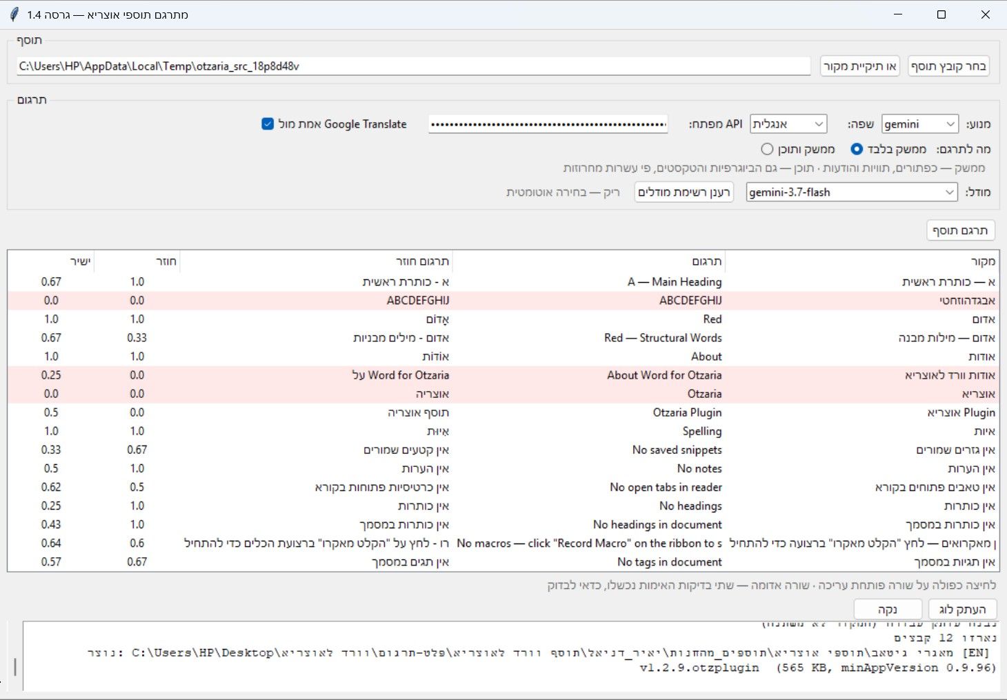

      • דיווח מלא — מה שלא הושלם מופיע מפורשות בלוג. לא ייווצר תוסף שחצי ממנו בעברית בלי שתדעו.
      אימות אוטומטי
      כל תרגום נבדק מול Google Translate בשני כיוונים בלתי תלויים: התרגום חזרה לעברית מול המקור, והמקור לשפת היעד מול התרגום.
      מחרוזת מסומנת כחשודה רק אם שתי הבדיקות נמוכות. די בכך שאחת מאשרת — מילה בודדת כמו "שמור" עשויה לחזור כ"להציל" ולהיות תרגום נכון לחלוטין. השורות החשודות מסומנות באדום בטבלה.
      עריכה ידנית
      הטבלה מציגה כל מחרוזת, את תרגומה, את התרגום החוזר ואת הציונים. לחיצה כפולה פותחת עריכה. אפשר לעצור לפני הבנייה, לתקן מה שצריך, ואז לבנות — בלי לתרגם מחדש ובלי לשלם שוב.
