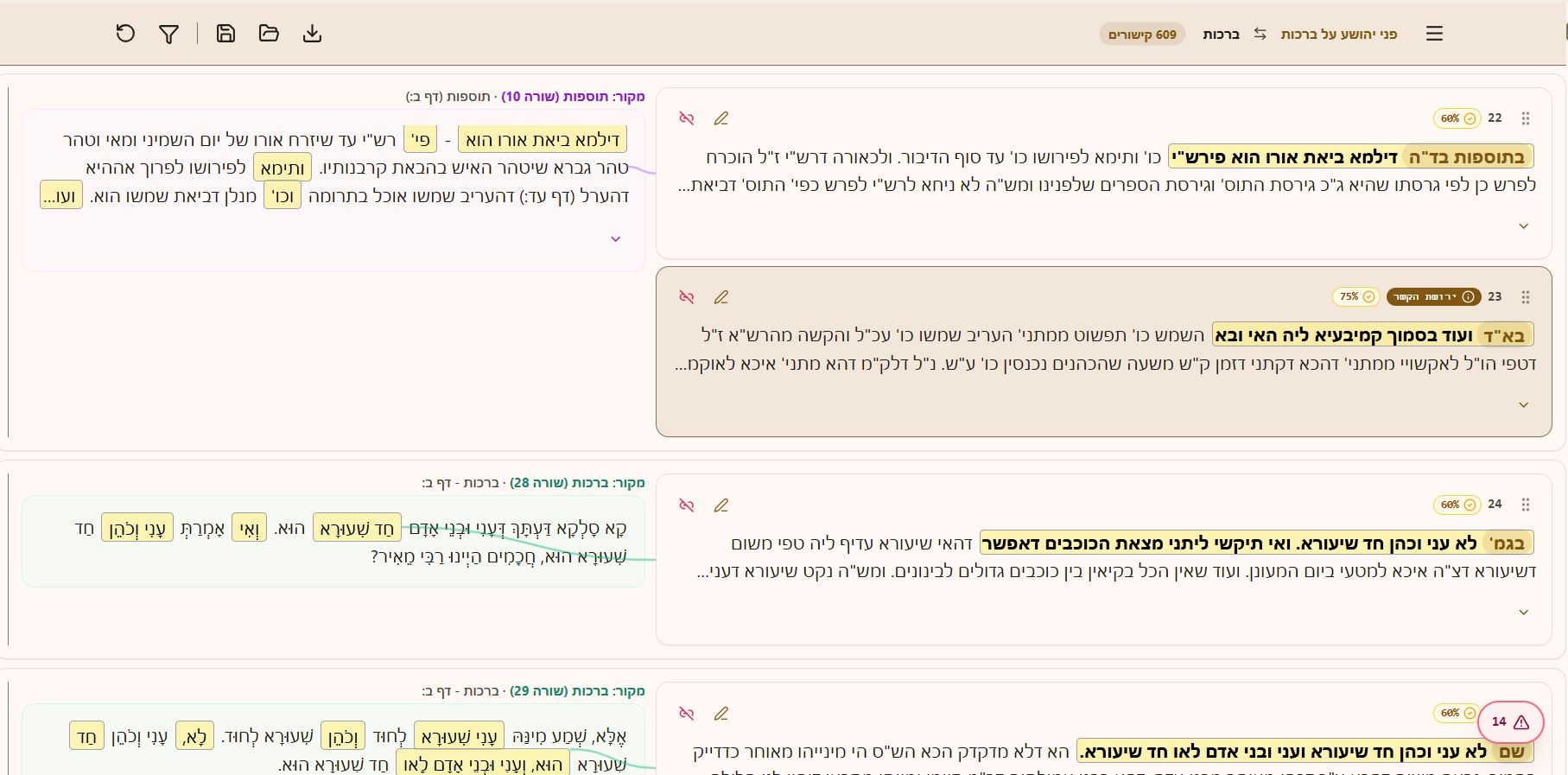

      יצרתי תוסף שיוצר קישורים בין ספר פירוש על הש"ס תנך ושו"ע באמצאות אלגוריתם חיפוש חכם ומורכב
      לדעתי היכולות של התוסף מדהימות תנסו ותראו

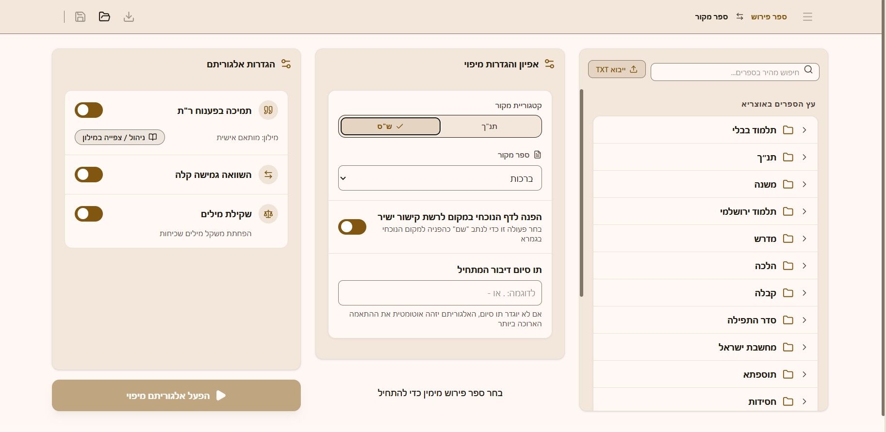

      שלב א׳ — מסך האפיון
      1. בחירת ספר הפירוש (הטור הימני)
      זהו הספר שעליו עובדים. שלוש דרכים לבחור:
      • עיון בעץ הספרים — הקטגוריות נפתחות בלחיצה.
      • חיפוש מהיר — הקלדה בשדה החיפוש מחליפה את העץ ברשימה שטוחה של כל הספרים התואמים.
      • ייבוא TXT — טעינת קובץ טקסט מהמחשב. שם הפרויקט יילקח משם הקובץ.
      אחרי הבחירה מוצגת תצוגה מקדימה עם מספר השורות ותחילת הטקסט. מוצגת רק ההתחלה — הספר כולו
      נטען בעת ההרצה.
      כפתור "חזרה" מנקה את הבחירה ומחזיר לעץ.
      2. אפיון המיפוי (הטור האמצעי)
      קטגוריית מקור וספר מקור
      הבחירה בין תנ"ך, ש"ס והלכה אינה רק מסננת את רשימת הספרים — היא משנה את אופן העבודה
      של המנוע. בין היתר בש"ס הוא מנסה לנתב גם לרש"י ולתוספות;
      החלפת קטגוריה מאפסת את ספר המקור לראשון ברשימה.

      3. הגדרות אלגוריתם (הטור השמאלי)
      שלושה מתגים, כולם דלוקים כברירת מחדל. ברוב המקרים אין סיבה לגעת בהם.
      • תמיכה בפענוח ר"ת — פותח ראשי תיבות בשני הצדדים לפני ההשוואה,
      • השוואה גמישה קלה — מאפשר התאמה גם כשיש הבדלי כתיב או צורה דקדוקית. כיבוי דורש התאמה
        מדויקת יותר.
      • שקילת מילים — מפחית את חשיבותן של מילים שכיחות ("אמר", "רבי", "הוא"), כדי שהתאמה על מילים
        נדירות תיחשב חזקה יותר. כיבוי משווה בין כל המילים.
      4. הרצה
      "הפעל אלגוריתם מיפוי" פעיל רק אחרי שנבחר ספר פירוש. בזמן ההרצה מוצג ספינר, ובסיומה מופיעה הודעה
      עם מספר הקישורים שנוצרו, והמסך עובר לעריכה.
      בקטגוריות ש"ס כאשר המפרש מצטט תוס' התוסף מנסה בעצמו לאתר את רש"י ותוספות על ספר המקור, לפי עשרות וריאציות
      שם.
      שלב ב׳ — מסך העריכה
      מה רואים
      כל שורת פירוש מוצגת ככרטיס. שורות שמצביעות לאותה שורת מקור מקובצות יחד: מימין כרטיסי הפירוש,
      משמאל שורת המקור שאליה הן מקושרות, והמילים שהותאמו מודגשות בה בצהוב.
      במסך רחב נמתחים קווי חיבור מעוקלים בין הכרטיס למילים המודגשות, בצבע שמציין את היעד:
      🟢 ירוק = המקור הראשי, 🟠 כתום = רש"י, 🟣 סגול = תוספות.
      קוד הצבעים
      מראה הכרטיס משמעות
      רגיל מקושר בזכות עצמו
      ורוד + משולש אזהרה לא נמצא לו מקור — דורש טיפול
      אפור בהיר + תג "ירושת הקשר" מקבל את הקישור של שורה שמעליו
      מקווקו ועמום + "לפני תחילת ההשוואה" חומר פתיחה (הקדמה, הסכמות, שער) — לא נסרק בכוונה, אין מה לתקן
      הבהוב ירוק השורה זה עתה קושרה מחדש
      הכפתורים בכל כרטיס
      • ⠿ ידית גרירה — הדרך המהירה לקשר מחדש. ראו למטה.
      • תג האחוזים — לחיצה עליו מסמנת את הקישור כ"נבדק" (ירוק) או "ממתין לבדיקה" (כתום). המספר
        עצמו לא משתנה. זהו סימון עבודה פנימי בלבד ואינו מיוצא.
      • ↰ ירושת הקשר — הופך את השורה להמשך השורה שמעליה, או משחרר אותה בחזרה לעצמאות.
      • ⧉ מועמד הבא — מופיע רק כשהמנוע מצא כמה אפשרויות. מדלג ביניהן במחזוריות; המספרון מציג באיזו
        אתם. בחירה במועמד מסמנת את השורה כ"ממתין" כדי שתשימו לב שהחלפתם.
      • ✎ עריכה — פותח את חלון הבחירה המלא.
      • ⛓ ניתוק — מוחק את הקישור.
      ריחוף על כפתור מראה מראש כמה שורות יושפעו — למשל "נתק קישור · 4 שורות שיורשות את ההקשר ממנה
      ינותקו אף הן". שווה לקרוא לפני שלוחצים.

      תיקנתי שורה אחת והשתנו עוד כמה השורה היא ראש שרשרת ירושה. ריחוף על הכפתור מציג מראש את מספר השורות שיושפעו.
      הרבה קישורים חלשים ודומים ייתכן שכיביתם "שקילת מילים" או "השוואה גמישה". הדליקו אותן חזרה והריצו מחדש.
      שורות שמסומנות "לפני תחילת ההשוואה" זו אינה תקלה. הקדמה, הסכמות ושער אינם נסרקים בכוונה, ואינם נספרים כשורות חסרות.
      יצרתי תוסף שיוצר קישורים בין ספר פירוש על הש"ס לגמרא רש"י ותוספות באמצאות אלגוריתם חיפוש חכם ומורכב
      לצורך השלמת העבודה עליו אשמח שמי שיוכל יעבוד על ספר ויעלה לי קובץ מסודר של חלק מהשורות שבהם נוצרו קישורים לשורות שגויות
      יש עוד הרבה עבודה על התוסף הזה ולא נראה לי שאני יספיק הכול אך אשמח לשמוע את הערות הציבור
      כמה הערות
      1. אין קשר בין האחוזים לרמת הדיוק במציאות
      2. כרגע התוסף יוצר קישור לצד אחד בלבד ופירוש על תוספות מקבל קישור לתוספות בלבד ולא קישור כפול גם לגמרא וגם לתוספות כיון שאין כרגע בקשת API לקבל קישורים בין ספרים
