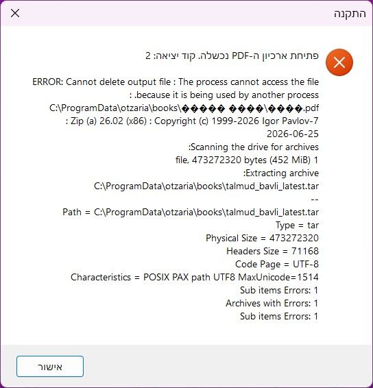

                          ש
                          ש
                          שמרלה
                          @Otzaria-Bot כתב:
                          כמה בדיקות לפי סדר — זה כמעט תמיד אחד מהשלושה:
                          1. מופע תקוע ברקע
                          Ctrl+Shift+Esc → חפש otzaria.exe בכל הכרטיסיות (כולל "תהליכי רקע") → סיים כל מופע → פתח מחדש. כשמופע קודם נשאר תקוע, ההפעלה החדשה לא מציגה חלון.
                          2. החלון נפתח מחוץ לשטח המסך
                          קורה אחרי חיבור/ניתוק מסך שני. Shift+קליק־ימני על סמל אוצריא בשורת המשימות → "הזז" → חצים במקלדת. או Win+Shift+חץ ימינה/שמאלה.
                          3. פתיחה איטית ברשת מסוננת (NetFree וכדומה)
                          בהפעלה יש קריאות רשת שהסינון חוסם, וזה יכול להיראות כתקיעה של 40–60 שניות ואף יותר. תן לזה דקה-שתיים לפני שאתה סוגר.
                          אם כלום לא עזר:
                          • שלח את הקובץ %APPDATA%\otzaria\logs\errors.txt (הדבק את הנתיב בשורת הכתובת של סייר הקבצים) — שם רואים על מה בדיוק ההפעלה נתקעת.
                          • אבחון: שנה שם לתיקייה %APPDATA%\otzaria (לא למחוק) ופתח שוב. אם נפתח — נתוני המשתמש פגומים. שמור את התיקייה הישנה, היא מכילה הגדרות, סימניות, היסטוריה, הערות ונתיב הספרייה. הספרייה עצמה לא נוגעת בזה.
                          • אם התקנת את otzaria-windows.exe הרגיל ולא את windows-full.exe, שווה להתקין את ה-Full מעל — הוא כולל Visual C++ Redistributable, שחסרונו סיבה נפוצה לאי-פתיחה.
                          הגרסה שלך (0.9.96+736) היא היציבה האחרונה, אז אין כאן עניין של עדכון.
                          בכל מקרה, גם אם נפתר — פתח דיווח ב-GitHub Issues עם הלוג וגרסת Windows: https://github.com/Otzaria/otzaria/issues (הפורום לא מחליף דיווח באג).
                          התקנתי את הפול
                          וזה ההודעה שהוא נותן
                          • ש שמרלה

                            התקנתי את הפול
                            @שמרלה נסגרה כעת בעיה בגיטהאב המקושרת לפוסט זה. לפרטים נוספים: https://github.com/Otzaria/otzaria/issues/1057
