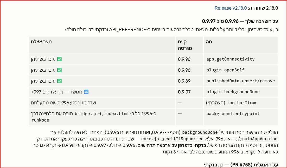

                @י.-פל. @פלמנמוני שימו לב להערה ב2.17.1
                S חד בדראח 2 תגובות תגובה אחרונה

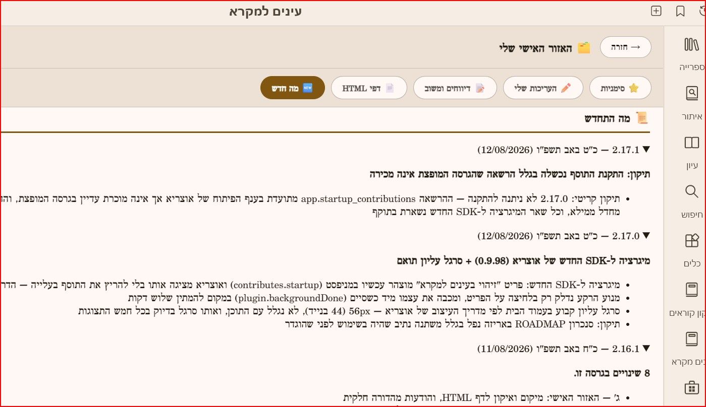

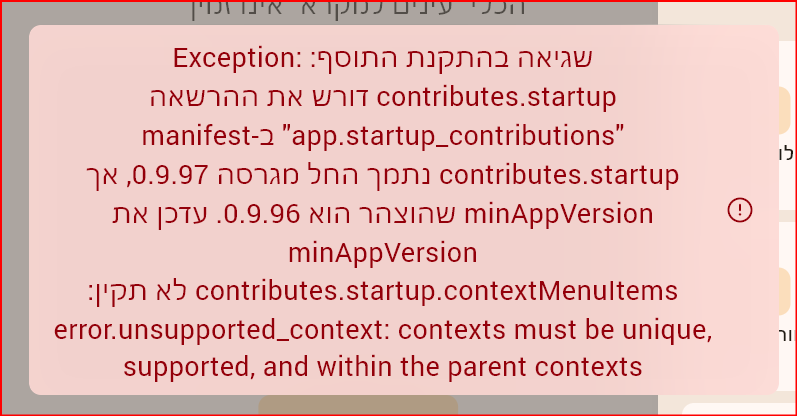

                                shishko
                                @חד-בדרא לפי ההודעה אתה במצב DEBUG נכון?
                                חד בדראח נתנאל_26נ 2 תגובות תגובה אחרונה
                                  @shishko שו הדא? אני לא מבין אות באנגלית רק לכתבו לקלוד
                                  • S shishko
                                    @shishko זה באתר

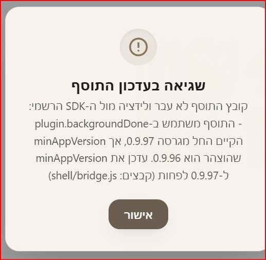

                                        יש פה באג: למה שבנייה מ996 לא תוכל להשתמש בAPI'S עתידיים?
                                        S פלמנמוניפ 2 תגובות תגובה אחרונה
                                          shishko
                                          קרה לי בגרסת debug אז הגדרתי אותה כ 0.9.97 וזה עבד...
                                          כלומר היה את השינויים אבל הוא לא טען את התוסף כי זה שייך לגרסה הבאה
                                            לא הבנתי
