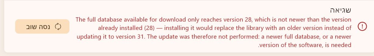

        למה הוא לא מוריד לי db של 31?
        תרגום: המאגר המלא הזמין להורדה מגיע רק לגרסה 28, שאינה חדשה יותר מהגרסה שכבר מותקנת (28). התקנתו תחליף את הספרייה בגרסה ישנה יותר, במקום לעדכן אותה לגרסה 31. לכן העדכון לא בוצע. נדרש מאגר מלא חדש יותר, או גרסה חדשה של התוכנה.
        • shmuelS shmuel
          #503
          @shmuel
          בטיפול, מקווה להצליח היום

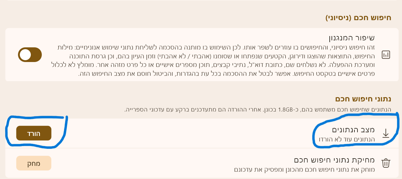

                  @יהודה-זקש חסר את החיפוש החכם באופליין

                    @eli8565 סבלנות...

                                            עריכה:
                                            @יהודה-זקש אחרי שמתקינים את החיפוש החכם מתוכנת האופליין של אוצריא ולוחצים על הורדה באוצריא [כדי להתקין] אז האופליין של אוצריא מזהה כאילו צריך הורדה מחדש של החיפוש החכם מתוכנת האופליין למחשב
