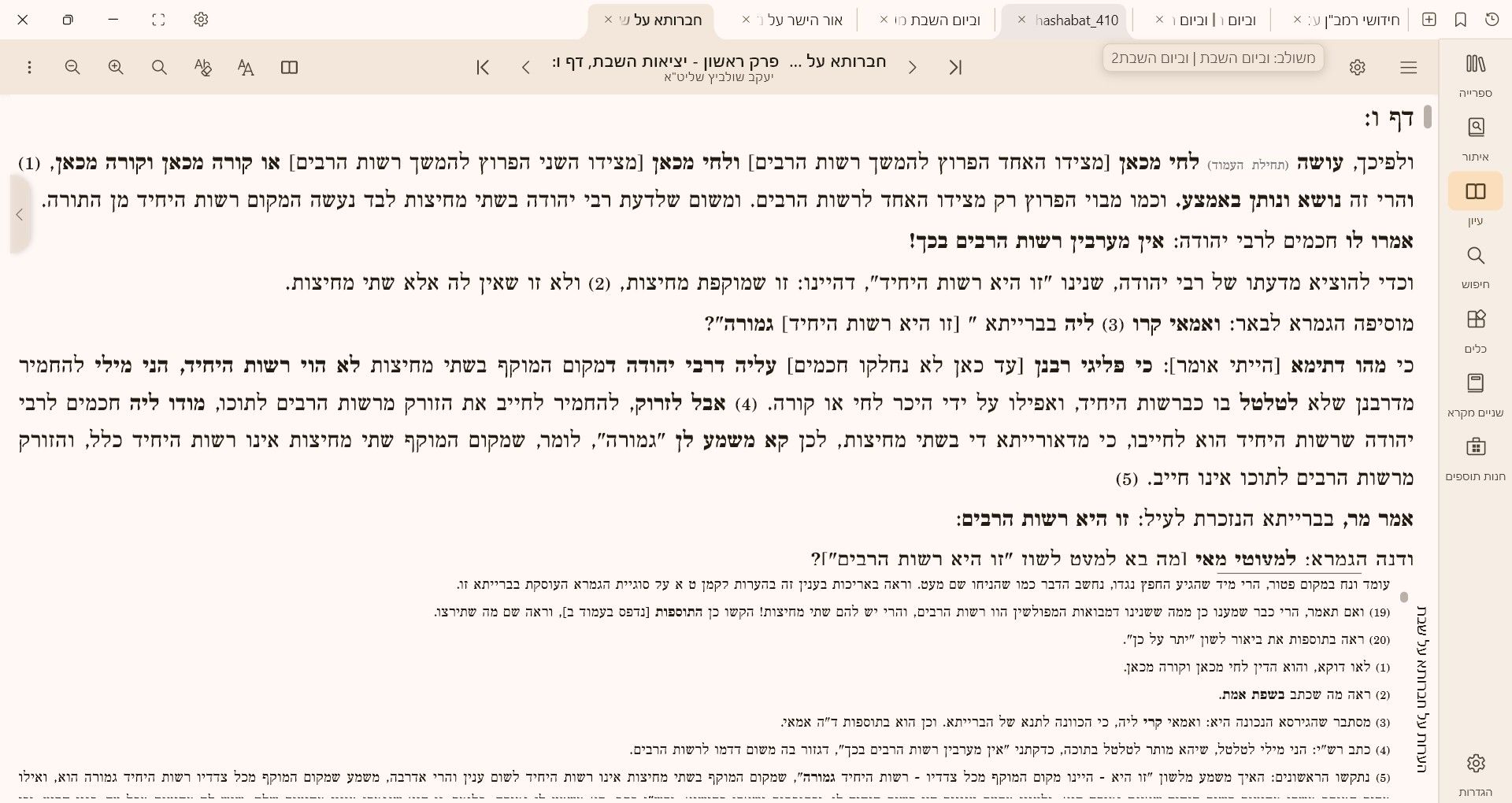

      לדעתי המצב שהערות שוליים של ספר (לדוגמא חברותא או רא"ה על ברכות) מוגדרות כ'מפרש' לא תקין. ההערות אמורין להיות מוצגות איכשהו כחלק מן הטקסט, בלי צורך להגדיר אותם כמפרש, וכן במצב שהטקסט הראשי הוא מפרש שיוצגו ההערות עליו אוטומטית.
      קליק על אות ההערה אמור להביא אותך להערה בשולי העמוד (או בחלון נפרד).
      וכן מפרשים שיש להם אות מפנה (כמשנ"ב על שו"ע) אמור הקליק על האות בשו"ע להביא אותך לאות המקביל במפרש עצמו הפתוח (אני מדבר על תצוגת צוה"ד) ולא לפתוח בדף חדש.
      מקווה שהייתי ברור, יישר כח לכל העוסקים במלאכת הקודש לתועלת הציבור.

        אותיות מפנות (משנ"ב על שו"ע וכד') — חלק מזה כבר קיים. PR #535 מוזג לענף dev ב-3/7/26 ונכלל בגרסה 0.9.96: מוצגת אות סימון קטנה מורמת במיקום המדויק של המילה שעליה ההערה, כל מפרש בווריאנט טיפוגרפי משלו, ואותה אות מופיעה גם לפני ההפניה בפאנל המפרשים. בנוסף ציטוטים מסומנים בקו תחתון בגוף הטקסט ומודגשים בתוך קטע המפרש.
        שים לב: התכונה תלויה בטבלת link_anchor החדשה שמייצר SeforimLibrary — ספרייה ישנה תעבוד, אבל בלי הסמנים. צריך ספרייה מעודכנת.
        מה שעדיין לא קיים זה הניווט בלחיצה — קפיצה מהאות בשו"ע לאות המקבילה בתוך חלונית המפרש הפתוחה. זה שווה issue נפרד.
        הערות שוליים כ'מפרש' — לא מצאתי issue פתוח בנושא. הבקשה (הצגת ההערות כחלק מהטקסט, וטעינה אוטומטית שלהן כשהטקסט הראשי הוא מפרש) לא מתועדת בשום מקום, אז היא לא בתכנון.

                @עכ-פ כתב:
                מה זה שונה ממה שיש היום אם ההערות פתוחות החלון הצידי של המפרשים? ובפרט במצב צורת הדף שתה יכול לבחור מיקום ממש דינמי בכל קצוות המסך?

                  @עכ-פ כתב:
                  סתם שאלה, ככה זה יותר ברור לך?

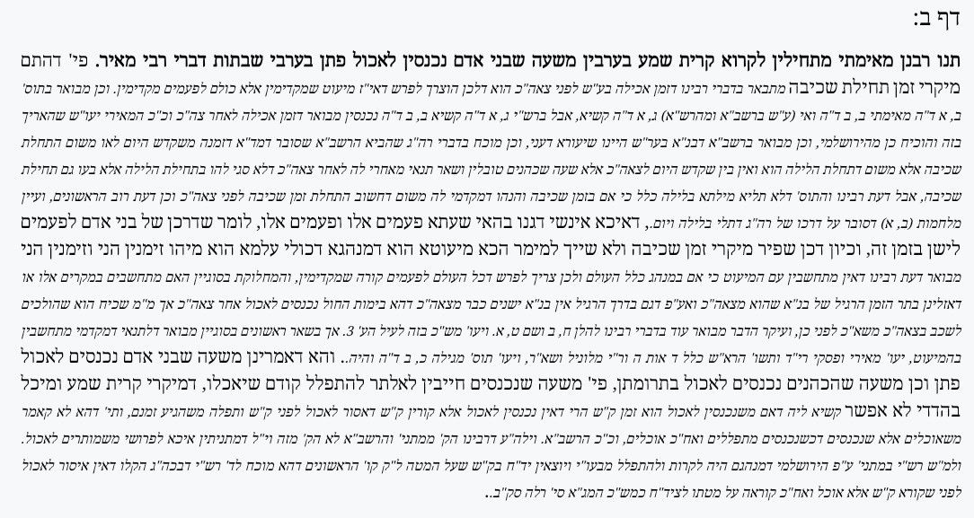

                  @עכ-פ כתב:
                  א. שאתה צריך להגדיר שיציג ההערות כמפרש, זה אמור להיות אוטומטי (התצוגה של הערות במפרשים בצד גם מאד לא נוחה לדעתי, על כל הערה קטנה יש כותרת ורווח יתירה).
                  ב. קליק אמור להביא אותך ישר להערה, זה ממקד את הלומד שלט צריך לחפש לאות
                    ברור שלא, לא התכוונתי ברצף, אלא בתחתית העמוד או בחלון שיוצג אוטומטית בשולי העמוד. עי' לדוגמא אתר על התורה

                        נכון אבל אתה צריך להגדיר את זה (זה לא אוטומטי) וקליק על האות לא מביא אותך למקום הנכון

                            רק אם זה הטקסט הראשי, לא אם זה מוצג כמפרש. ואם אתה רוצה לעיין בהערה ארוכה זה לא עוזר.
                            ראה כאן ותבין (שים לב להגדרת "הערות" למעלה בימין): https://shas.alhatorah.org/Parshan/Raah/Berakhot/2a.1#m7e_aram_he_n7
