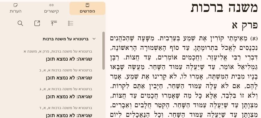

      א. שוב תודה לכל המפתחים והמסייעים.
      ב. עדכנתי לגרסה 0.9.96 ומאז א"א להציג מפרשים זה נראה כך: 78f2ef46-a12d-4b5c-9c68-7e19e9cfebb8-image.jpeg
      ג. גם בגרסה קודמת הספריה לא מתעדכנת - אחרי הורדה ארוכה ומייגעת משהו תמיד משתבש (כמה פעמים).
      ד. איך אפשר לחזור (בינתיים) לגרסה 0.9.95?
      תודה מראש

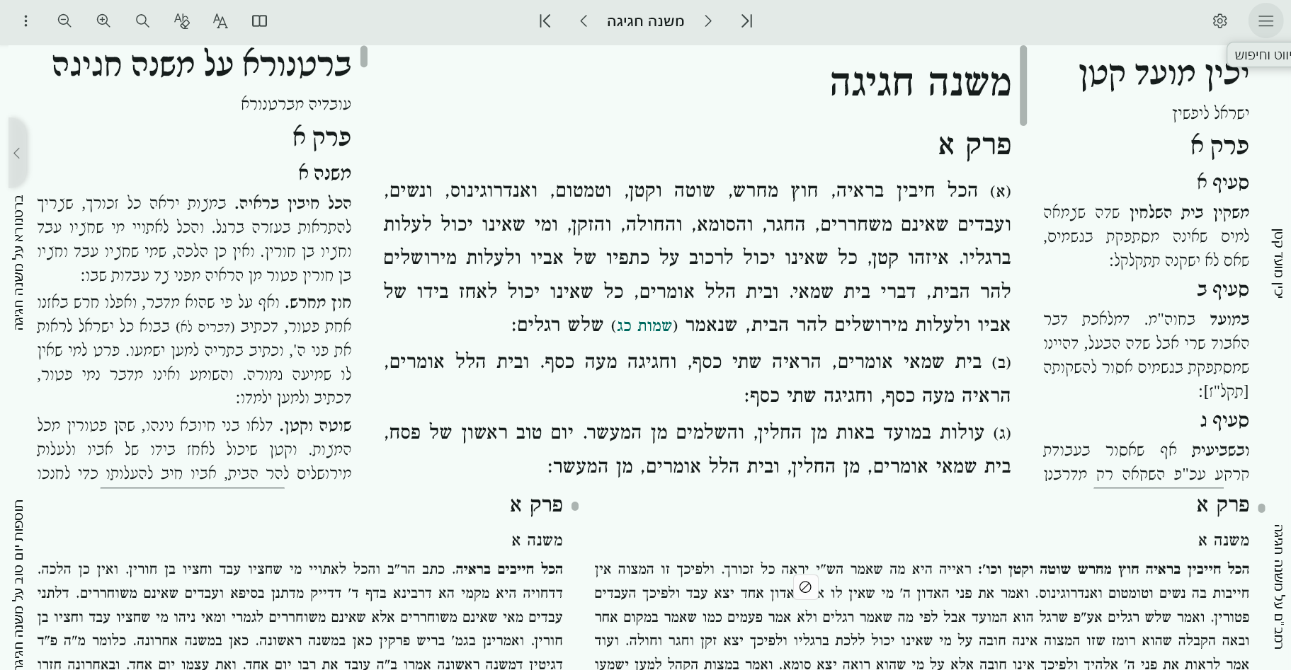

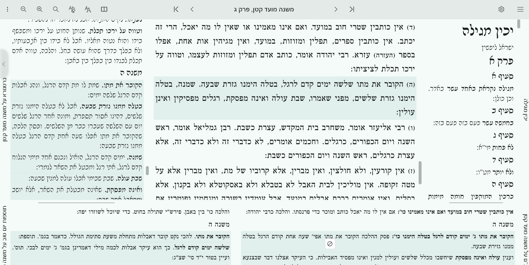

                    יש באג בצורת הדף במשניות שהיכין אף פעם לא מתעדכן במסכת חדשה
                    אולי יש עוד אני נתקלתי ביכין
                    אני לא זוכר אם דיווחתי ע"ז בעבר אבל זה עדיין קים בגירסא האחרונה

                      @נתנאל_26 כתב:
                      @זאב-לבן
                      סליחה אני רואה אותך מעביר רק כותרות (בלחצן)
                      אוקי, אני ינסה לפרט מה קרה פה לדעתי
                      לפי זכרוני, פעם זה היה עובר לדף/עמוד הבא באופן קבוע מדף ג לדף ד וכן הלאה
                      היום זה שונה וזה עובר לכותרת הבאה שלא נראית בטקסט הגלוי
                      השאלה למה זה שונה, כי אני יותר אהבתי את הקודם, כי אני רגיל מדיביאס.
                      יתכן וזה היה ככה תמיד. אז הבקשה היא לשנות.
                        א.ד

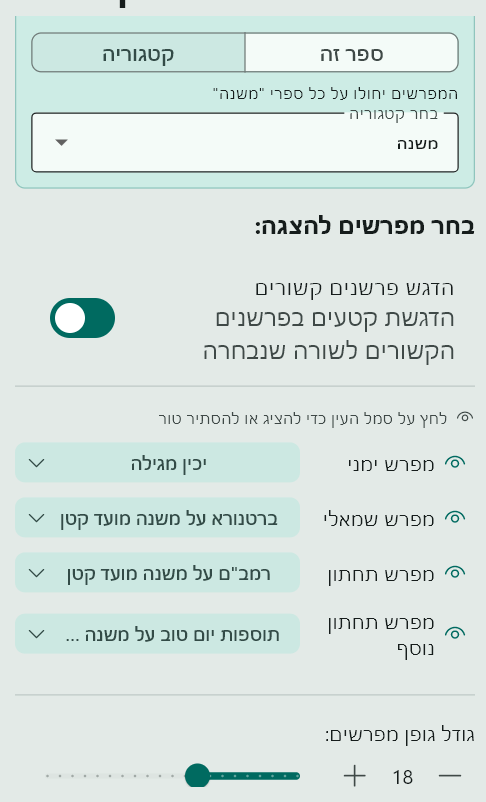

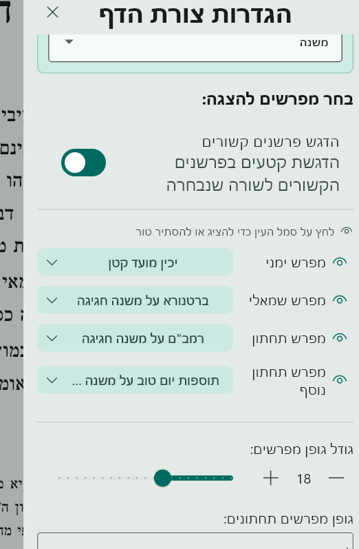

                        #250
                        החלף מפרש לא מחליף בצורת הדף
                        • א א.ד
                          #251
