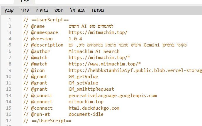

      בהמשך לזה - ביקשתי מקלוד להתאים את הקוד גם לאוצריא, שגם אנחנו נוכל להינות...
      איך להתקין:
      1 מתקינים Tampermonkey מכאן.
      2. לוחצים על הקישור הבא - ומתקינים את הסקריפט:
      התקנה
      3. אחרי ריענון הדף של הפורום תוכלו ללחוץ על אייקון החיפוש ואז על האייקון של אוצריא שיש שם:
      או להיכנס ישירות לקישור הזה כדי להגיע לדף של החיפוש עם AI:
      https://otzaria.org/forum/search?ai=
      שימו ❤️
      כדי שהתוסף יעבוד צריך להכניס מפתח/ות API של ג'מיני שאפשר להנפיק כאן
      קרדיט על הקוד ועל ניסוח הפוסט - @מייבין במקצת

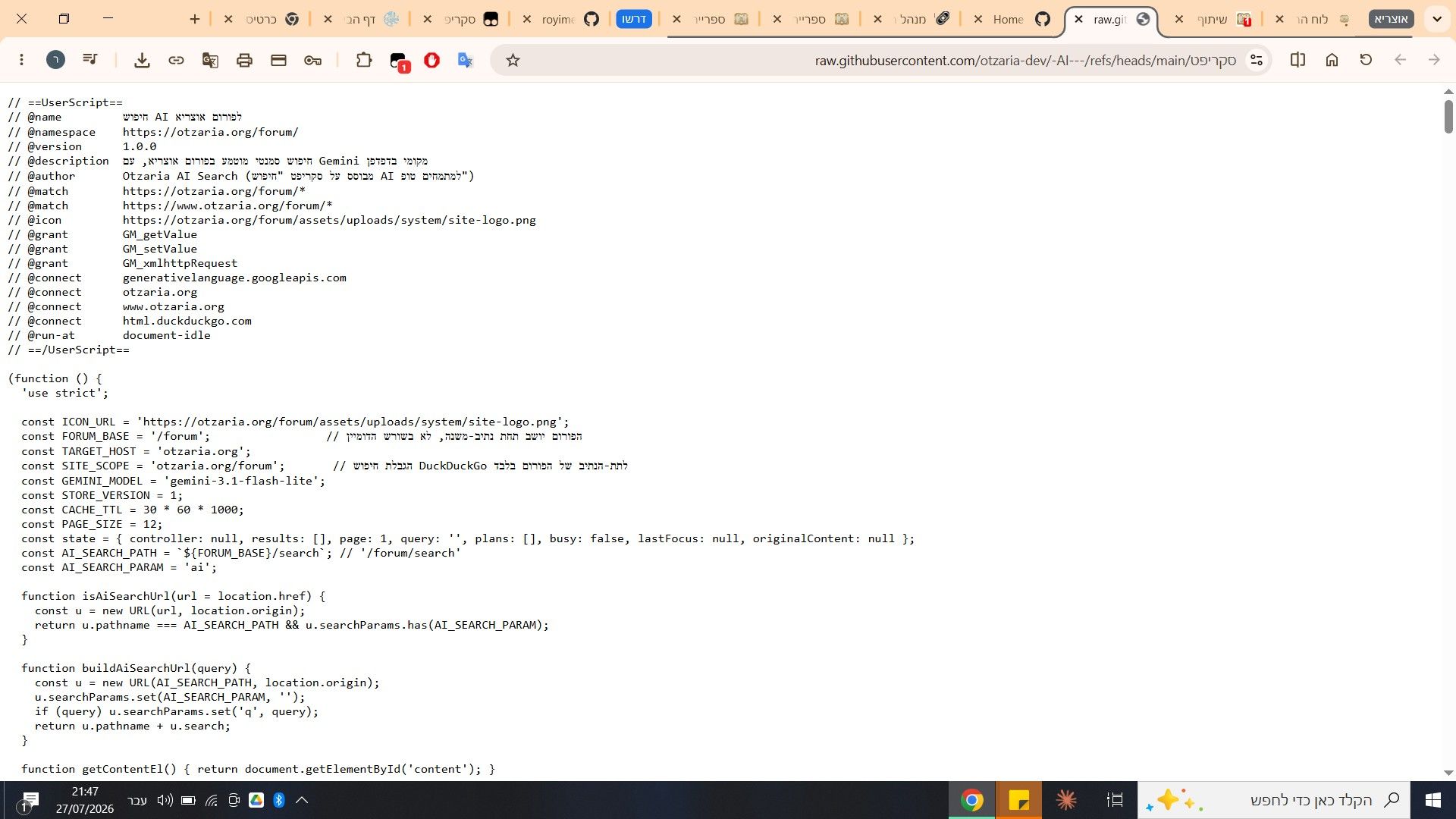

                      מעלים לגיטהאב.
                      נכנסים לקוד, לוחצים על ״הצג row״, ומעתיקים את הקישור - לחיצה עליו תפתח את tampermonkey במצב התקנת הסקרפט.
                        איך עושים את זה, בקצרה?
                        מעלים לגיטהאב.
                        מעלים לגיטהאב.
                        לא עבד לי - https://github.com/otzaria-dev/-AI---/blob/main/סקריפט
                          מעלים לגיטהאב.
                          @יאיר-דניאל https://raw.githubusercontent.com/otzaria-dev/-AI---/refs/heads/main/סקריפט
                                        בטיפול כרגע
                                        עריכה - לא עזר 😞
                                        https://github.com/otzaria-dev/-AI---/raw/refs/heads/main/skrift tamiframunki lechipush AI be'ootzri.JS
                                          טעות שלי - השם של הסקריפט צריך להסתיים כך:
                                          .user.js
                                          תראה:
                                          https://github.com/Y-PLONI/Improving-AI-sites
                                          ואז אתה מביא את הraw כמובן.
                                            .user.js
                                            תראה:
