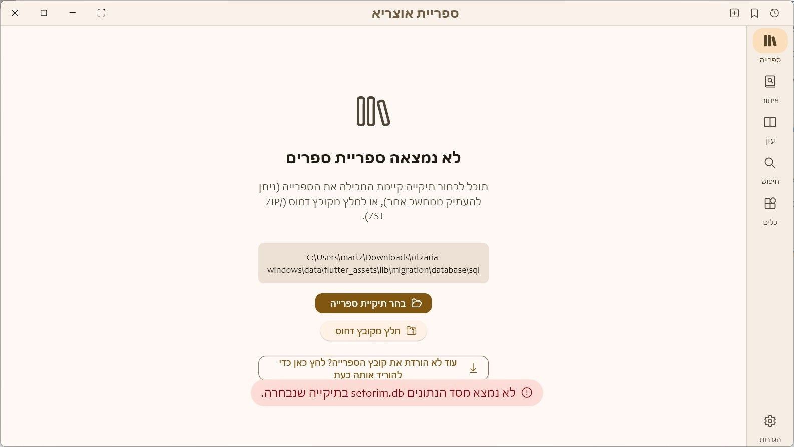

      שלום רב לעוסקים במלאכת קודש אשמח לקבל עזרה
      בגרסה הרגילה כשמנסים להכניס את הספרייה מופיע כך:91dbd81b-0728-4b8c-9eb6-75c7dfb533be-image.jpeg ובגרסה המלאה כך מופיע:

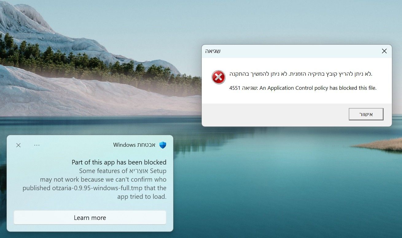

        אולי משיהו מוכן לתרום כסף לחתימה מאומתת זה כמה מאות דולרים כך שלא יהיה בעיות מהסוג הזה

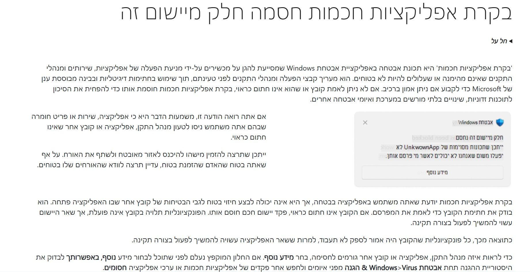

          @YA לפני שייתרמו את הכסף, פשוט צריך להגדיר לבקרת אפלקציה חמכה שתפסיק לחסום קבצים..
          זה לעולם, לא נורא.

              @נתנאל_26 מאה אחוז,,
              לא ידעתי אם הוא יודע את זה..
              משום מה, יש אנשים רבים שלא יודעים לעשות את זה

                שכחתי לעדכן, [ומשום מה, באמת לא יפה, אבל גם הוא עצמו לא עדכן!!] אתמול כבר התחברתי אליו מחרוק, הרצתי את תהליך ההתקנה שוב והכל עבר חלק בלי שום בעיות.
                לא ברור למה לפני כן היו בעיות ופתאום הם נעלמו.

                  לפעמים (אני לא יודע איך זה בוינדוס אבל כך זה באסט) האנטי וירוס נועל את התוכנה ומריץ אותה בארגז חול ואחרי זה משחרר במידה ואין חשדות

                    @נתנאל_26 רק זאת אפשר לומר, ככל שהקובץ התקנה לא משתנה המוניטין שלו עולה וכך האזהרות של האנטיוירוסים פחות שכיחות.
