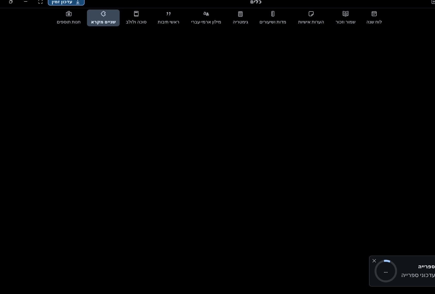

                  • S
                    Shtutnik
                    בס"ד
                    התוספים מותקנים, אבל רואים פשוט חלון שחור
