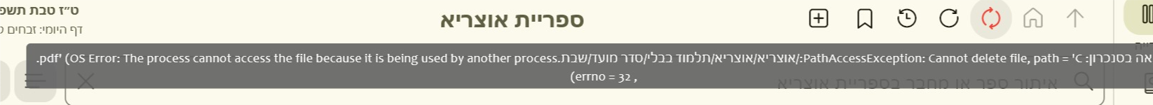

              עד עכשיו עבד לי הסנכרון מצויין.
              השתנה משהו בשבוע האחרון שהוא נותן לי את השגיאה הזאת?
              צריך לפתוח איזה כתובת חדשה?
              [אגב למה הוא מסנכרן לי את הכל מחדש?]
                #46
                @דבש
                תרגום גוגל:
                שגיאת מערכת הפעלה: התהליך אינו יכול לגשת לקובץ מכיוון שהוא נמצא בשימוש על ידי תהליך אחר.
                PathAccessException: לא ניתן למחוק קובץ, נתיב =
                C:/אוצריא/אוצריא/תלמוד בבלי/סדר מועד/שבת.PDF
                שגיאה 32
                ובקיצור, כנראה הקובץ הזה (שבת.PDF) פתוח לך במחשב בתוכנה אחרת.
                אגב, לפעם הבאה תפתח נושא חדש
