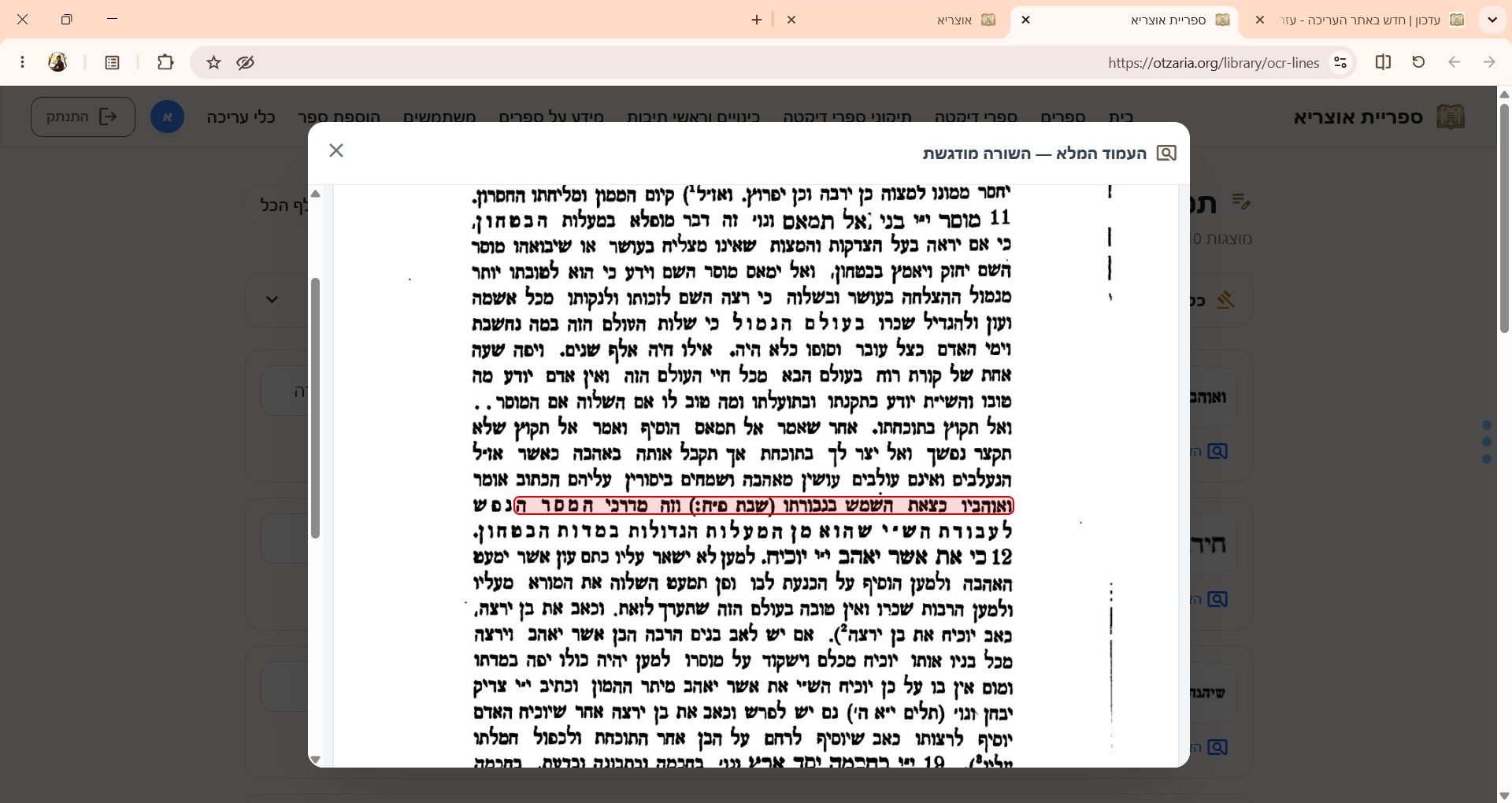

      ובכן, לאחר ש @elie-gambache הצליח ליצור מודל OCR מעולה, ניסינו לחקות מעט את ההצלחה שלו, למען גם לאוצריא יהיה משהו טוב משלה, ומיניה ומיניה ייתקלס עילאה.
      המודל נמצא כבר בשלבים די מתקדמים, אולים עדיין צריך את עזרת הציבור באימון המודל ע"י טקסטים.

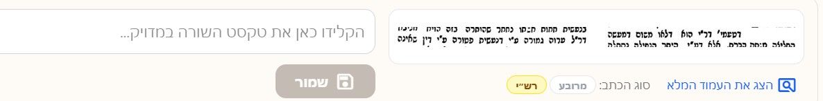

      לשם כך, יצרנו אזור מיוחד באתר העריכה שבו משתמשים יוכלו לעזור ולהקליד טקסטים במקביל לשורות מסויימות.
      ככל שהציבור ייענה יותר נוכל להכניס תמונות נוספות ולהגדיל את איכות המודל עשרת מונים! מחכים לכם!
      לכניסה לאזור הייעודי:
      https://otzaria.org/library/ocr-lines
      הוראות מפורטות באתר. אם יש למישהו שאלה - נשמח לענות.

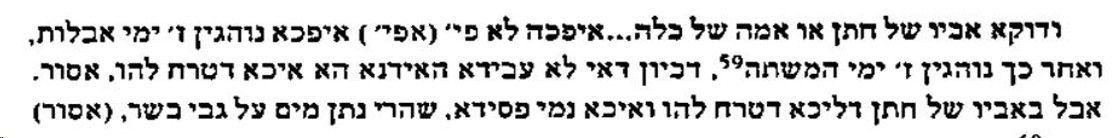

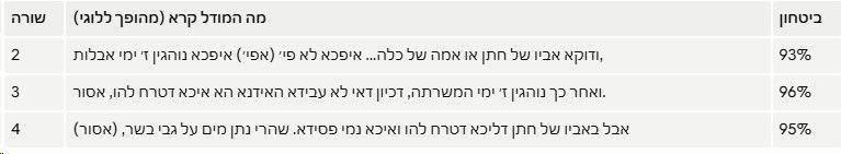

      תמונה מתמלול המודל אתמול בבוקר:

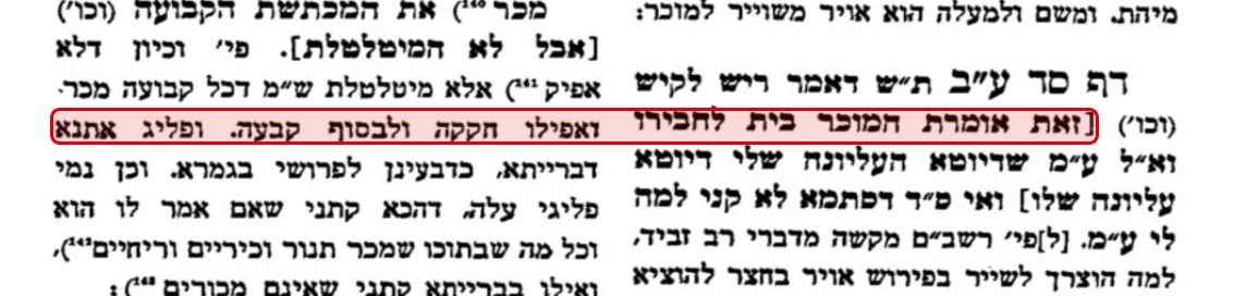

        למה לא להשתמש בדאטה סינטתי - כלומר בספרים מאוצריא עם רשיון פתוח לגמרי - פונטים שונים כנ"ל ויצירת אוגמנטציות שונות - סיבוב קל, עיוות ,רקע שונה , ניפוח, וכו' - ככה אתה מקבל תמונות שונות עם טקסט מתוייג היטב
        אני לא יודע מה ארכיקטורת המודל ומה השכבות השונות - אבל מציע שכבה שתנקה את הדף , שכבת זיהוי למילים [ביחס לתמונות למשל - וקביעת ישויות בשביל האימות אח"כ] ושכבה שתזהה מה הפונט מרובע\רשי\סתם וכו' , שכבת זיהוי , ושכבת אימות מול מילון או קורפוס מילים או משפטים [אם לא משתמשים עם LLM]
        • HAIM TEPRMANH HAIM TEPRMAN
          @HAIM-TEPRMAN כתב:
          הטקסטים באוצריא לא מתוייגים לפי שורה, כך שזה לא יעיל כמו באזור הנ"ל
          יש לי כבר כ-130,000 שורות כאלו, והם יהיו לעזר רב אחרי שיהיה מודל בסיסי אמין
          @HAIM-TEPRMAN כתב:
          אל דאגה... הכל מתוכנן וממופה היטב, והאמת שכמעט הכל עובד תקין על רוב הספרים, עיקר מה שחסר זה הOCR עצמו שיהיה מעולה...

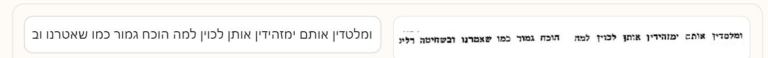

          • מוטל2מ
            מוטל2מ
            מוטל2
            מה זה? יש כאן שתי שורות.
            • מוטל2מ מוטל2
              @מוטל2 תתעלם. אני משתדל שלא יהיו כאלו שורות אבל לע"ע עדיין יש

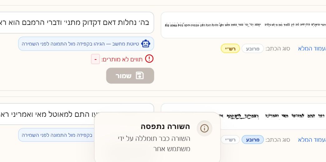

                    אין אפשרות דילוג
                    ומצד שני מה עניין ברשימת השורות הרי כל שורה מתעדכנת מעצמו אחרי השמירה
                    • מוטל2מ מוטל2
                      אין אפשרות דילוג
                      @מוטל2 כתב:
                      בשביל שתוכל לבחור מה אתה רוצה לעשות מכמה
                      @מוטל2 כתב:
                      אין אפשרות דילוג
                      רענן את הדף השורות ישתנו, יש גם לחצן ייעודי לזה

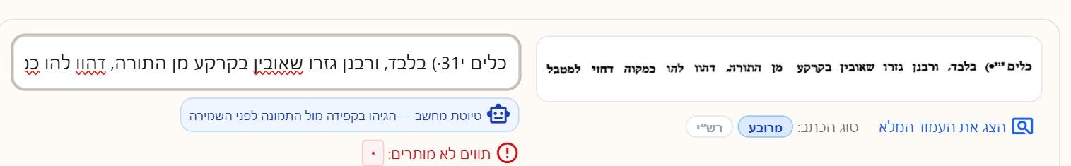

                                  המודל לכאורה כבר אמור לזהות טוב, אולי במקום להקליד ידנית יהיה את הזיהוי האוטומטי של המודל ויסמנו אם זה טוב או שצריך לתקן [ללמידת חיזוקים], או שאם זה לא טוב יתקנו בפועל [ללמידה מונחית], להקליד ידנית לוקח זמן, לאשר משהו כתוב אפשר עשרות בדקה...
                                  • A arieldaniely
                                    @arieldaniely כתב:
                                    זה השלב הבא בעז"ה, המודל לא מספיק חזק בשביל כל סוגי הכיתובים

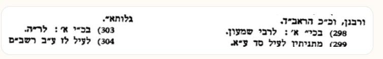

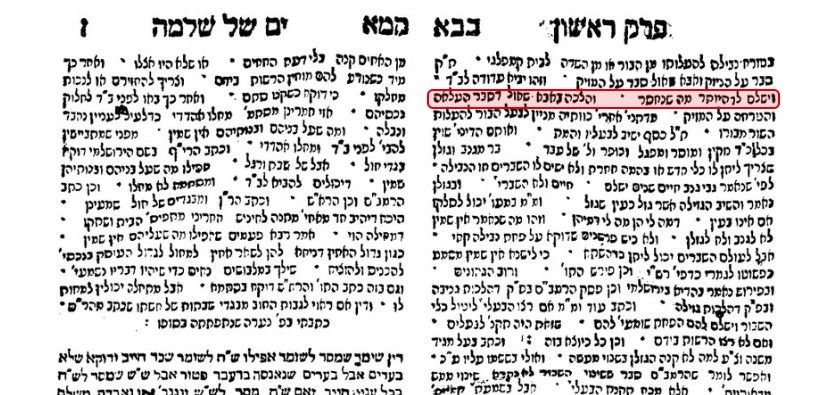

                                        בנוסף - יש שורות שזה נראה שהגיעו משני עמודות נפרדות של הספר - מה עושים איתם? כותבים רגיל?
                                        לדוגמא:
                                        יש המון כאלו...

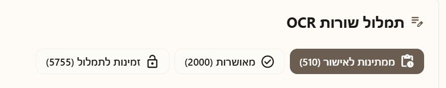

                                          אם אפשר נראה לי שכדאי להוסיף סטטוס התקדמות כללי,
                                          כמה שורות יש וכמה מתוכם נעשו,
                                          יכול להוות קצת תמריץ.
                                            לדוגמא:
                                            יש המון כאלו...
                                            @arieldaniely כתב:
                                            כן
