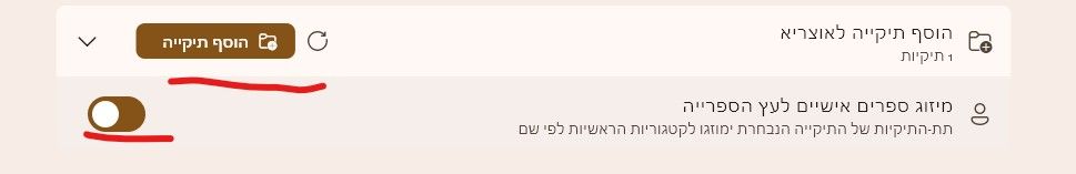

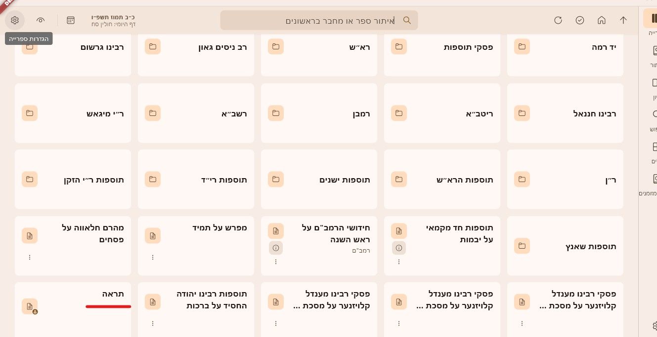

        ניסיתי למזג את התיקיות האישיות אבל הוא שם אותם בראשי, ולא מיזג בתוך הקטגוריות, רק נהיה מזה יותר בלגן. אבל האמת שכשכותבים את שם הספר שאתה מחפש ב"ספריה" או ב"איתור" הוא מביא לי את הספרים לתוך היד ממש, ואם יש לי נניח ספר ראשונים במאגר אוצריא וגם בגי' PDF אז הם מופיעים לי אחד אחרי השני לבחירתי, אז זה לא נפק"מ אם הם ממוזגים או מופיעים ב"ספרים אישיים"

          אפשר צריך שיהיה בתוך התיקייה שבחרים תיקיה בשם המדויק של הנתיב בו רוצים שהתיקייה תהיה
          כן צריך ללחוץ על סמל הרענן

            @נתנאל_26 כתב:
            הבנתי אז פשוט להעתיק את הנתיב

              @הלומד
              לדוגמא
              ספרים אישים/משנה/זרעים יכניס את הספר למיקום הנ"ל

                    תסדר את המאגר שלך, שיהיה מקביל לאוצריא בתיקיות ותתי תיקיות פעם אחת, ואחר כך לא תצטרך לעשות כלום חוץ מלהוסיף את כל המאגר בפעם אחת לספרים אישיים, וכך כל הספרים יקבלו את המיקום הנכון שלהם באוצריא.
                    בDB הראשי של התוכנה לא מומלץ לגעת, מכיון שזה עלול להרוס את כל המאגר, כך שלא תוכל להנות לא מזה ולא מזה.
                    ובנוסף לכך, בכל עדכון מלא של הDB תצטרך לעבוד מחדש.
