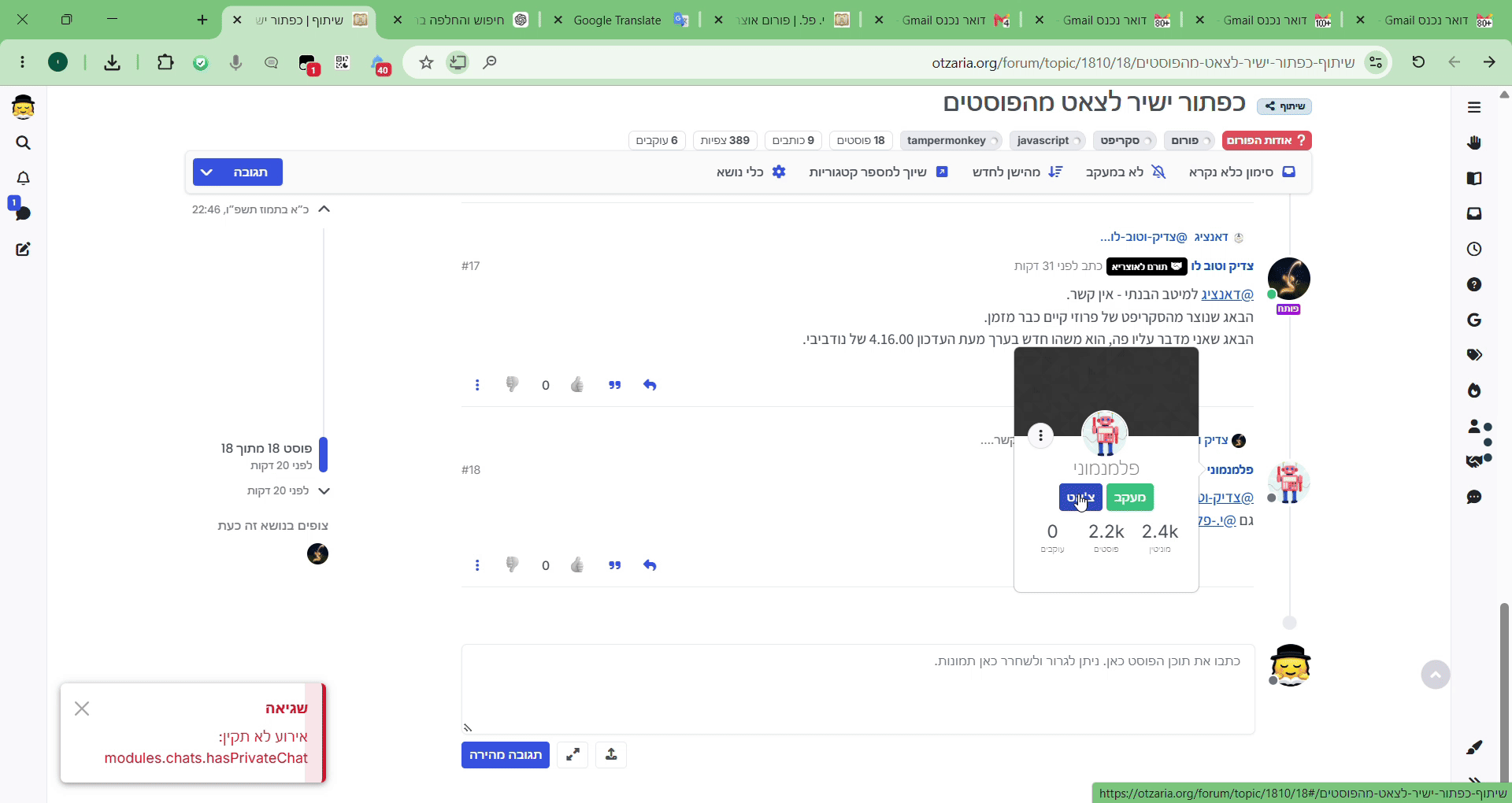

          רואים את 2 הבאגים, גם צ'אט חדש, וגם הודעת שגיאה.

                      יש תוסף מובנה בנודביבי שעושה צאט ישירות מהפוסטים?
                      לא. הבאג הוא בתוסף של כרטיסי הפרופילים הצפים, שמשתמש בפונקציה ישנה שכבר לא קיימת. כנראה גם התוסף שלך עושה ככה, תגיד לג'מיני או לא יודע מי שיעדכן לך את התוסף כמו התיקון בקישור שהבאתי

                        @פלמנמוני הבאתי לו, ניסיתי שוב ושוב - ואינו מוציא מתחת ידו דבר מתוקן.
                        אשמח מי שיוכל לעשות PR לסקריפט שלי, עם תיקון לבאג הזה.
