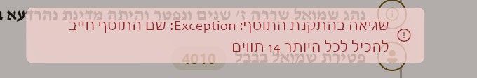

        השגיאה ברורה:
        שגיאה בהתקנת התוסף: Exception: שם התוסף חייב להכיל לכל היותר 14 תווים
        זוהי מגבלה ידועה במערכת התוספים של אוצריא — שם התוסף (כפי שמוגדר בקובץ המניפסט שלו) חייב להיות עד 14 תווים.
        אם אתה מפתח את התוסף בעצמך — קצר את שדה name במניפסט ל-14 תווים לכל היותר.
        אם מדובר בתוסף של מישהו אחר — כדאי לפנות למפתח התוסף ולבקש שיתקן את שם התוסף במאגר.

          השגיאה ברורה:

            @דבש עי' כאן:
            https://otzaria.org/forum/post/23606
