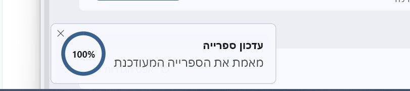

                          הנה זה בא, הוא שוב ושוב מוריד את העדכון למרות שכבר מעודכן.
                          • זאב לבןז זאב לבן
                            #52
                            @זאב-לבן כתב:
                            אני חושב שיש שינויי בסכמה, @י.-פל. הלא כן?
                            למה בכלל הוא מעדכן לDB שלא מוגדר Latest?
                            @זאב-לבן בנתיים כבה עדכונים על גרסאות מפתחים

                                @פלמנמוני עדיין אפשר לעדכן את הספריה או שזה נחסם
                                • זאב לבןז זאב לבן
                                  #55
                                  @זאב-לבן כתב:
                                  איזו גרסה כתובה לך בהגדרות?
                                  בעיקרון צריך להוריד מחדש, כתבתי איפשהוא במפורש.
                                  צ זאב לבןז 2 תגובות תגובה אחרונה

                                    @י.-פל. אצלי הוא נתקע באימות ספריה ולא מעדכן
                                      @זאב-לבן כתב:

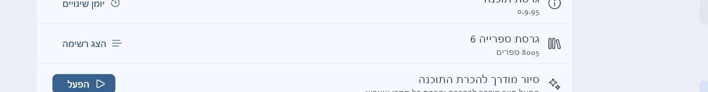

                                      @י.-פל. אני מדבר על עדכוני ה DB
                                      זה עלה לגירסה 6
                                      אבל כל פעם שאני מפעיל זה כותב מוריד עדכון ואז מאמת.
                                      פלמנמוני אמר לי לבטל את העדכונים לגירסת מפתחים, ועזר, לא שהבנתי מה הקשר
