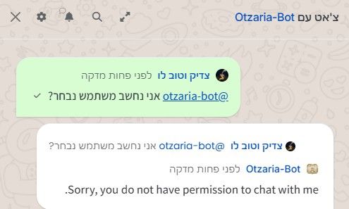

            @י.-פל. אולי אפשר לעשות שיהיה אפשר להתכתב עם הבוט בצ'אט באישי
            • שמואל5ש שמואל5
              @שמואל5 כתב:
              טרם יקראו...
              קיים, אנו נפתח זאת למשתמשים נבחרים בלבד (לא לשכוח שזה צורך לנו משאבים!)
                @שמואל5 כתב:
                טרם יקראו...
                @י.-פל. נעלבתי.
                  אין לי מושג מה זה אומר...
                  ראיתי שזה כתב כך גם לאחר המנהלים הבכירים - באחד הניסיונות...
                  בכל מקרה - לא יהיו ״הטבות״ באישי לשימוש בai 🙂 אם אתה צריך מידע - תשאל בפורום והוא יענה. באישי נועד לדברים אחרים לגמרי (הנחיות וכולי).
