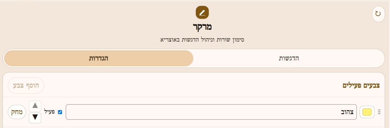

    • מיכאלושמ
      @י.-פל. כתב
      ניתן לבקש פתיחה של api נוספים - ואשתדל להיענות, אם כי זה מבחינתי פרוייקט צד - שלא אשקיע בו הרבה ככה״נ.
      הרב @י.-פל. אשמח בהזדמנות להוספת 2 API חדשים:
      בקצרה:
      • אפשרות הוספה למקש ימני של שורה חדשה עם תת תפריט
      • אפשרות הדגשת טקסט ספציפי של מילה אחת לא רק מקטע שלם (האמת גם מקטע שלם לא עובד לי)
      ובארוכה בספויילר:

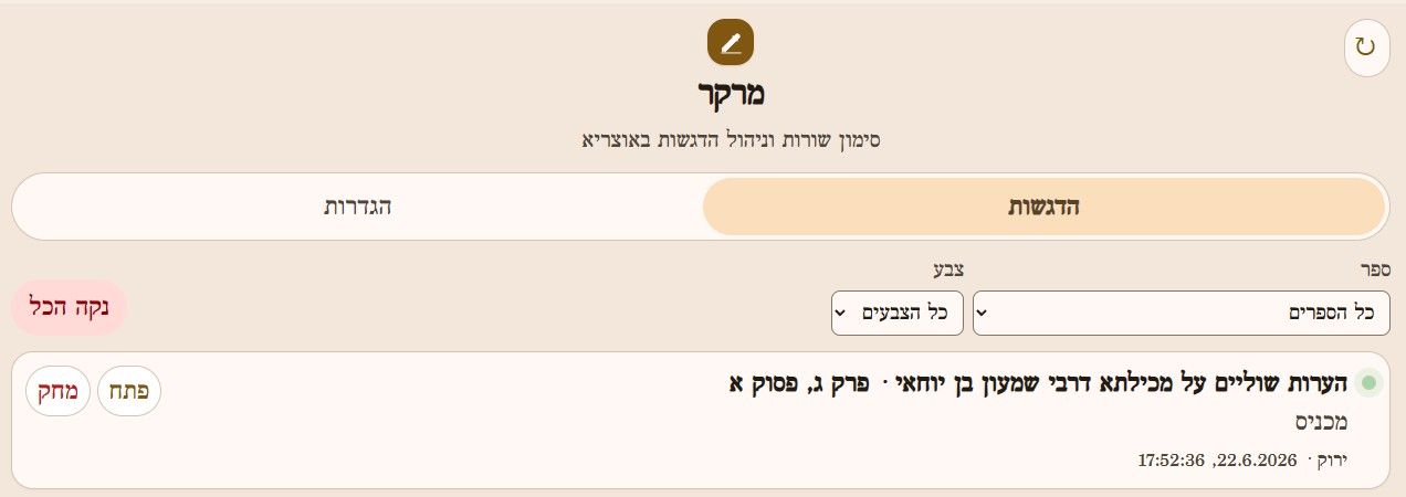

      בקשה 1 — הדגשת טקסט מדויק (לא שורה שלמה)
      הבעיה הנוכחית
      reader.setHighlight מדגיש שורה שלמה לפי index. אין דרך להגיד "הדגש רק את המילים 120–131 בתוך השורה הזו".
      מה לבקש

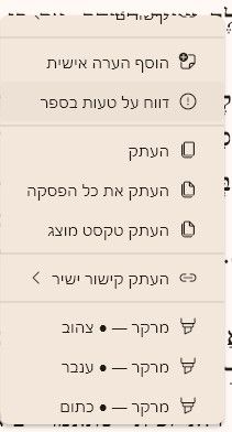

      בקשה 2 — תת-תפריט (submenu) בתפריט קליק ימני
      הבעיה הנוכחית
      reader.addContextMenuItem מוסיף רק פריטים שטוחים. תוסף עם 6 צבעים מוסיף 6 שורות עצמאיות לתפריט — מה שמנפח אותו ולא ברור שהם שייכים לאותו תוסף.
      מה לבקש
      הוספת שדה parentId ל-reader.addContextMenuItem:

      await Otzaria.call('reader.addContextMenuItem', {
        label: '● צהוב',
        icon: 'highlight_24_regular',
        parentId: 'marker-root'   // ← חדש
        label: '● ירוק',
      כשלוחצים על "מרקר" בתפריט — נפתח תת-תפריט עם הילדים.
      גם reader.removeContextMenuItem לא צריך שינוי — מחיקת הורה מוחקת את כל הבנים אוטומטית, מחיקת בן מוחקת רק אותו.
      ה-event reader.context_menu_item_clicked לא צריך שינוי — יגיע itemId: 'mark-yellow' כרגיל.
                    הבעיה הנוכחית
                    מה לבקש
                    // שלב א: רשום "ראש" התת-תפריט
                      label: 'מרקר',
                      // אין parentId → פריט ברמה עליונה עם חץ
                    // שלב ב: רשום פריטי בנים
                      label: '● צהוב',
                      label: '● ירוק',

                      אם אתה מממש את הapi הזה (ואולי גם אם לא), צריך להגדיר שתוסף לא יכול להוסיף יותר משורה אחת בלבד.
                      בהחלט נצרך אחרת זה נורא בדיוק בשביל זה ביקשתי...
                      האמת אם זה לא היה נושא שנוי בדיון שעוד לא הוכרע הייתי מבקש גם הוספת תצוגה של פריטים כמו בויינדוס 11

                        @מיכאלוש כתב:
                        אני לא יעלה שום תוסף שיעשה את התפריט כמו ווינדוס 😞
                        מיכאלושמ תגובה 1 תגובה אחרונה
                          @מיכאלוש כתב:
                          @מיכאלוש כתב:
                          אני יודע שאתה נגד מייקרוסופט, זה בסדר גם אני...
                          רק לא הבנתי אתה מדבר על אורך השורות כמו בווינדוס, או על תצוגת פריטים בתפריט ?
                          כי בתוסף המדובר זה יהיה הרבה יותר לעניין תצוגת פריטים מאשר תת תפריט

                            @מיכאלוש כתב:
                            אתה טועה: אני נגד אפל...
                            רק שהאורך של תפריט ההקשר (וזמן הטעינה שלו) לא הגיוניים.
