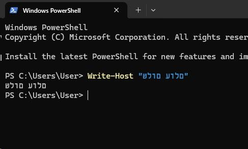

                  הבעיה היא שיש לווינדוס 2 סוגי טרמינלים, ובאחד מהגירסאות הטקסט בעברית מוצג הפוך, ולכן מקובל לכתוב בטרמינל את הטקסט הפוך-'ךופה',
                  בווינדוס 11 למיטב ידיעתי הם תיקנו את זה, אבל בגלל כל מיני סקריפטים ישנים יש הרבה שהופכים בחזרה (הכול למיטב זכרוני בנושא) ולפעמים יש בזה באגים
                  אני יבדוק על PS אם הוא יותר טוב וכדו'

                    @asz
                    הבעיה ש10 בדרך כלל זה מופיע כקוביות

                      @asz כתב:
                      אצלי ווינ' 11 וזה עדיין מוצג הפוך.
                        @asz כתב:
                        @יום-חדש-מתחיל כנ"ל.
                        זה תלוי - בPS = פאורשיל זה תוקן, בבדיקה.
                        בCMD גם ב11 מוצג הפוך.
                            @פלמנמוני כך היה זכור לי.
                            בכל מקרה אבדוק שוב.
