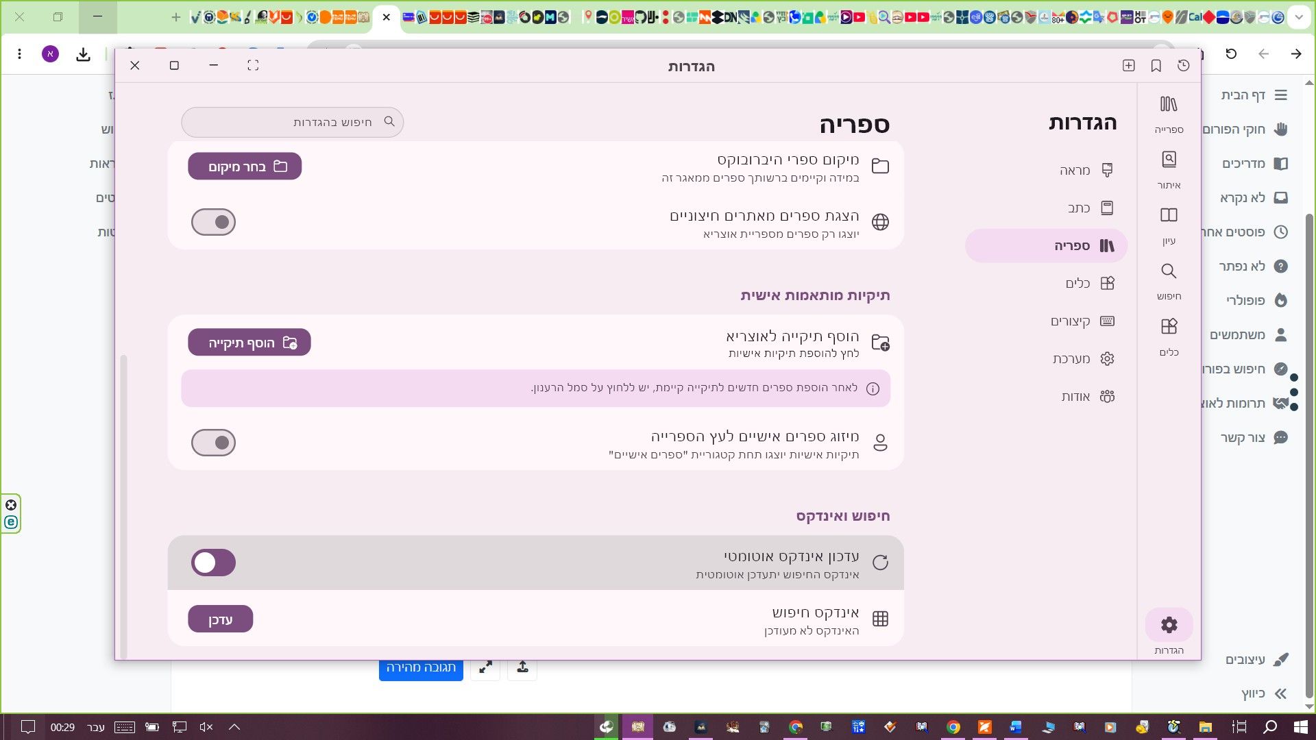

      התקנתי את התוכנה האחרונה ועשיתי אינדוקס והוא כותב שזה לא מעודכן
      מה יכול להיות הפיתרון

        @א.י.ז
        תוכל לעשות צילום מסך שהיה יותר ברור הבעיה
          א.י.ז
          אני מקוה שאתה רואה את התמונה

              @א.י.ז
              מה קורה שאתה לוחץ על עדכן?
                א.י.ז
                הוא עושה עדכון ובסוף כתוב שזה לא מעודכן ולכן הוא גם לא מחפש

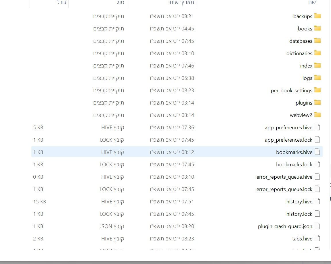

                  א.י.ז
                  זה תיקיה אוצריא באנגלית
                    א.י.ז

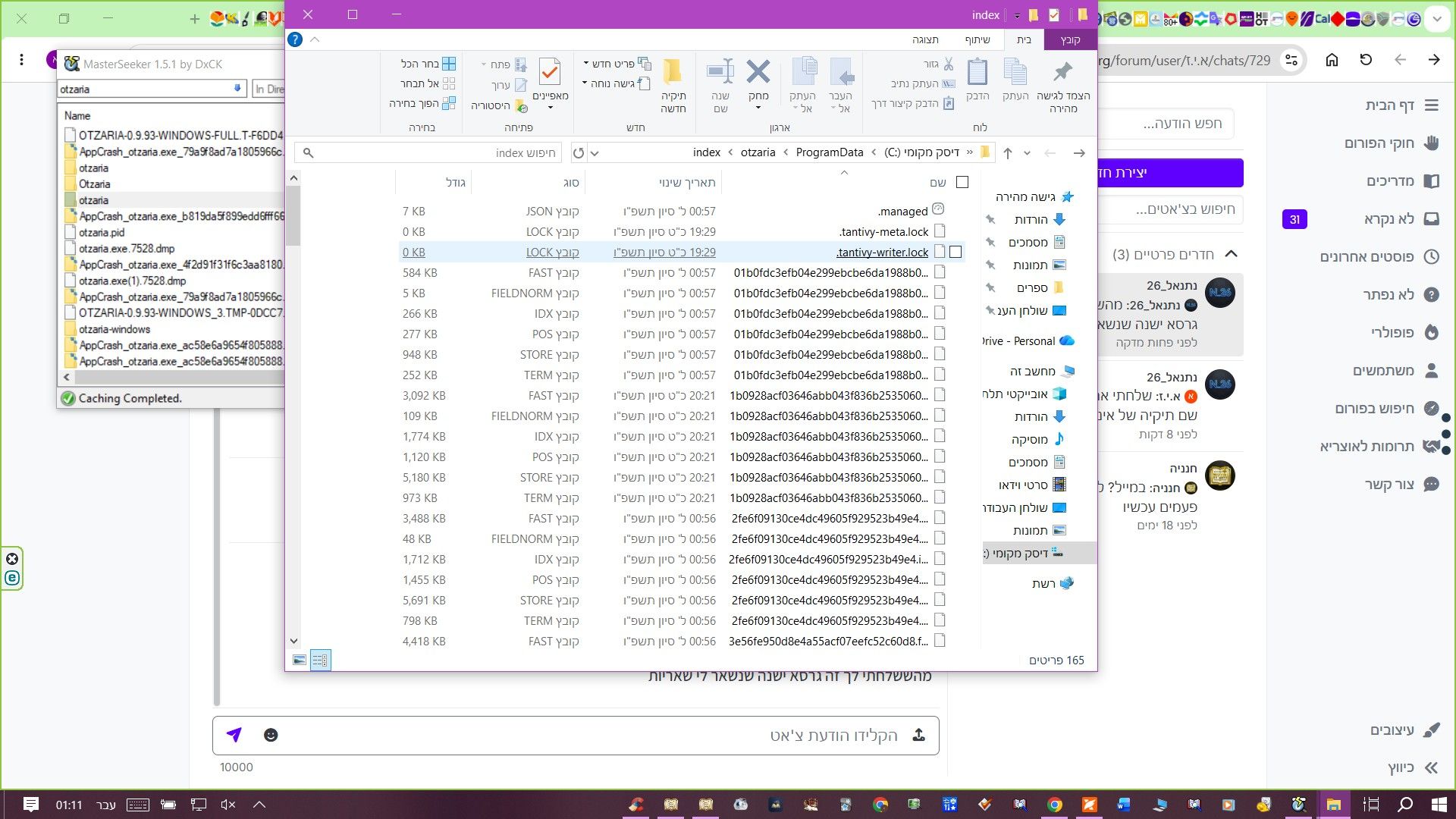

                                @אלכסנדר-צדש
                                תוכל לעלות צילום מסך של מיקום הספרים
                                ושל תייקת C:\ProgramData\otzaria

                                        @הבל-הבלים
                                        טוב לסיכום אחרי עשיתי שם כמה דברים אז ערכתי מספר טסטים על המחשב שלי היה חסר לו את תיקיית tantivy.lock
                                        מה שגרם שהוא אינדקס את כל הספרים אבל.... מה שגרם להשארת מלא קבצים בתיקיית האינדקס .... @הבל-הבלים תשלים את החסר
                                        למיטב הבנתו של AI הוא טוען שאחרי השיינוים האחרונים שבציעתה זה לא אמור לקרות יותר
                                        הבל הבליםה צבי דורש ציוןצ א 3 תגובות תגובה אחרונה
                                          @הבל-הבלים
