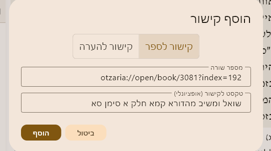

      בנושא הקישורים, אני לא מבין, מאיפה אני אמור לדעת איזה מספר שורה נמצא הספר שאני רוצה לקשר?
      גם אולי אפשר לעשות שיפתח חלון לבחירת הספר אותו אני רוצה לקשר, כמו בבר אילן (וממילא לא יהיה צורך בכתיבת השורה).
      ולולי דמסתפינא היייתי מבקש שיום אחד יהיה אפשרות לשיתוף קישורים עם חברי אוצריא, שיהיה אפשר לעלות לאתר קישורים אישיים.
      עריכה כך:

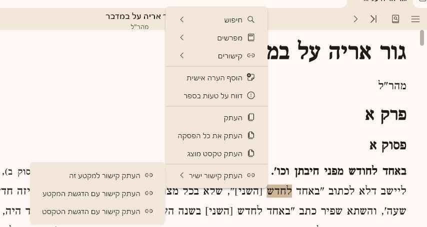

          בגירסת הדרייב יש אפשרות להעתיק מתוכן הספר - ע"י הדגשת שורה והעתקה של הקישור אליה - כמו בזית בגירסאות החדשות.

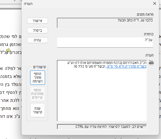

                            @יאיר-דניאל אני בדקתי עכשיו, זה עומד כך (ראה תמונה) כבר הרבה זמן, תבדוק עם אצלך זה מוסיף.
                            כוונתי פשוטה, כפי שתראה בתמונה שם, אני רוצה לציין לשואל ומשיב שדן בדברי הכל בו, לא חבל שרק אני יזכה לקישור הזה ואתה לא? אני רוצה גם לשתף אותך בקישור הזה.!

                                        @אהרן מה שהראיתי - בתמונה עובד מצויין.
                                        העתקתי קישור והזנתי אותו בסייר הקבצים - ונפתח לי באוצריא בדיוק במיקום - מודגש.
                                        שאלתי לגבי מה שאתה העלית תמונה - של יצירת קישור אישי.

                                          בהערות אישיות קיים אפשרות להוסיף קישור.
