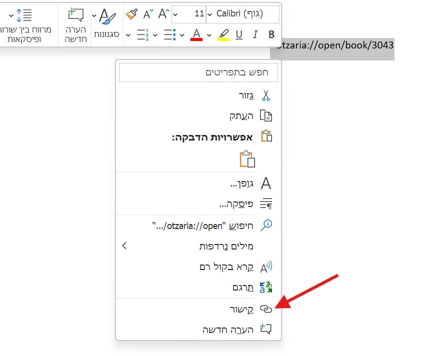

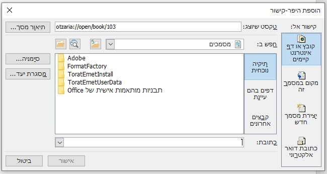

                        @צבי-דורש-ציון כתב:
                        @פלמנמוני יש איזה צורה להכניס את זה במסמך בוורד?
                        תעתיק ותגדיר כקישור, זה עובד!
                        דאנציגד פלמנמוניפ 2 תגובות תגובה אחרונה
                        • ק קטנטן
                          @צבי-דורש-ציון כתב:
                          @קטנטן
                          אפשר גם לבחור טקסט וללחוץ קונטרול + K.
                            @קטנטן

                                • ק קטנטן
                                  @צבי-דורש-ציון כתב:
                                  @קטנטן כתב:
                                  מה בחרת פה?
