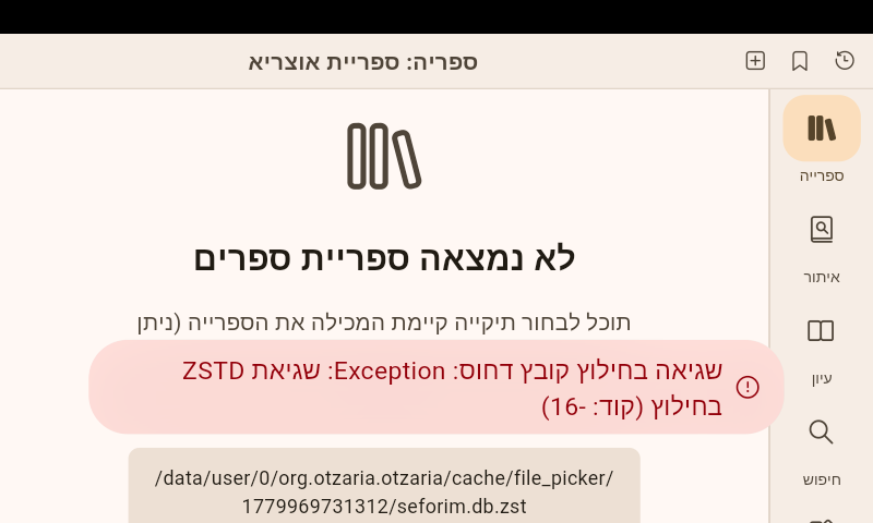

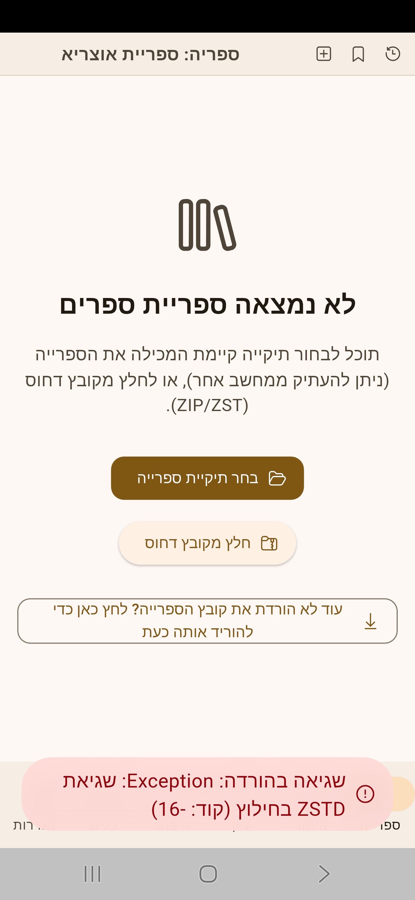

      ניסיתי להתקין את הספרייה גם דרך האפליקציה וגם בצורה ידנית ללא הצלחה!
      מקבל קוד שגיאה 16

            @guetaben אני לא בטוח.
            אבל לכאורה זה אומר בעית סינכרון, כלומר שהתקנת פעמיים.
            צילומסך יעזור יותר..

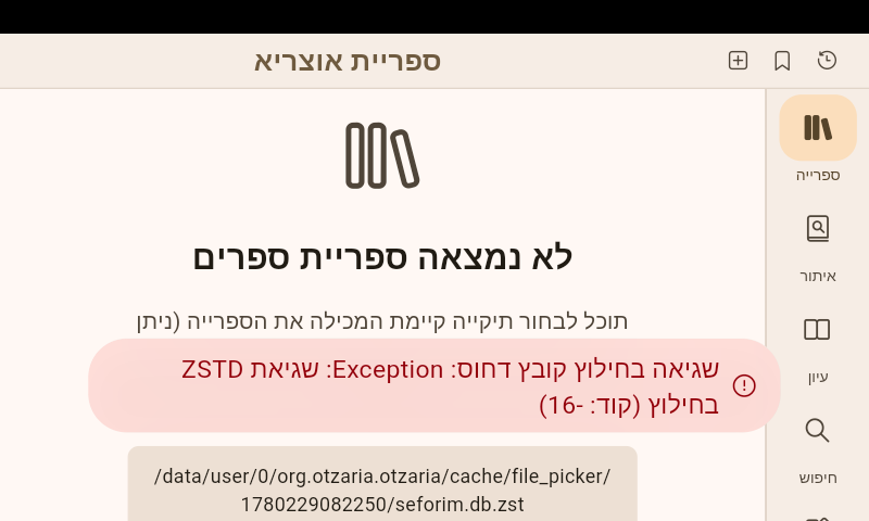

                    @guetaben אשמח לשמוע אם הסתדרת ואיך.
                    גם אצלי האפליקציה לא מצליחה לחלץ את המאגר הדחוס (ZST).
                    (ולחלץ במחשב לא שייך כי א"א להעתיק את הקובץ DB כי הוא שוקל יותר מ4 ג'יגה)

                      למיטב ידיעתי קוד 16 הינה בעיה בכתיבה לזיכרון בעת החילוץ, בגרסה הבאה ככל הנראה יתוקן
                      בנוסף תתקבל השגיאה המלאה ג"כ

                                @יוסי יש. תוריד 992, ואחרי החילוץ תעדכן ל993
