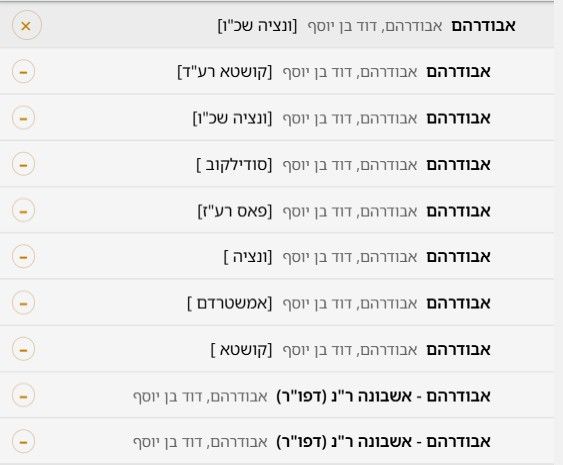

      אני דבר ראשון יתאר את הבעי', ואח"כ את הרעיון שלי לפתרון.
      כידוע בספריא, כל ספר שהוא על הש"ס, מחולק לקבצים שונים על כל מסכת, וכן כנ"ל בספרים שעל הרמב"ם, וכן בעוד מקומות.
      מה שגורם, שאם אני מחפש את הספר: "מרכבת המשנה", שכידוע יש כמה מחברים שחברו ספר בשם זה, ואני רוצה לראות האם יש את כל ספרי המחברים הנ"ל, ואני כותב במסך ספריי': מרכבת המשנה, אני מקבל המון תוצאות וזה ממש מבלבל את העיניים ולא ברור.
      הצעה לפתרון:
      [לבדוק האם בתוך ה DB יש איזהשהיא הגדרה של "משפחות ספרים", דהיינו שלדוגמא כל ה"מרכבת המשנה" משויכים כולם לאותו "אב משפחה", ואם כן:] להגדיר שבברירת מחדל יופיע רק ה"אב משפחה", ורק בלחיצה עליו ייפתח כל הרשימה.
      אותו דבר בספרים שיש להם כמה חלקים (חלק א, חלק ב, וכו').
      זה בעצם אותו רעיון שיש באוצר החכמה, שאם מחפשים ספר שיש לו כמה חלקים, אז הוא מופיע בשורה אחת, עם אפשרות 'להרחיב' ולפתוח את השורה.
      כמובן, צריך לחשוב היטיב על ה UI/UX המדוייק.

                        נראה לי שהם רוצים "סדרה" (סדרת ספרים).

                          @arieldaniely @י.-פל. כעיקרון עדיף כמה שיותר קשר.
                          אבל שדה מחבר ספציפית רק יפריע, או לפחות לא יועיל, אני מדבר על שדות של נושאים.
                          כמו שו"ע או כמו רמב"ם, ושדה אחד נוסף של מה?
                            @י.-פל. אני הבנתי שהוא רוצה לחפש "תוספות" ולקבל את זה מקוטלג לפי תוס', תוס' רי"ד, תוס' ר"י וכו' ולא פשוט את כל הקבצים שמכילים בשם שלהם תוספות.
                            וזה ניתן לפתרון בקלות ע"י בדיקת המחבר...
                            למרות שלתוס' הרגיל זה באמת לא יעזור, אני לא חושב שמוגדר להם "מחבר"...
                            נ.ב - מבדיקה מהירה - כבר היום הם מחולקים לתיקיות ע"פ המחבר - כך שאפשר פשוט שהחיפוש יכלול את התיקיות, ואם יש תקיה מתאימה הוא יציג אותה ולא את תתי התוכן שלה וכך זה יפתור את הבעיה בלי עוד בדיקות שישוו בין המחברים של כל הספרים [מה שיאט משמעותית את החיפוש].
