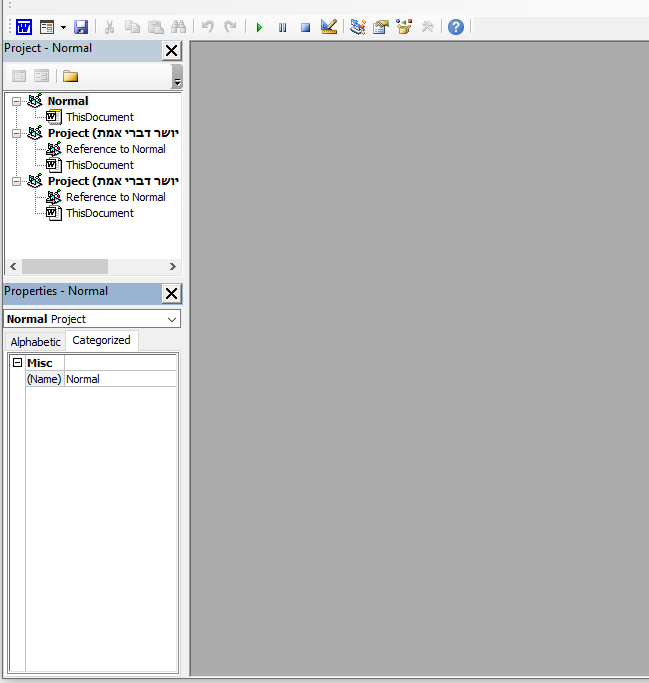

                מה אני אמור לעשות עם זה?
                לא הבנתי.
                  @חנניה
                  בשורה העליונה אתה צריך ללחוץ על insert, ואז על mudole (מקוה שאני מאיית נכון).
                  יפתח לך דף לבן ריק, תדביק את הקוד ותסגור את החלון.
                  בוורד בלשונית תצוגה תלחץ על פקודות מאקרו ותראה שורה שרשום בה באנגלית 'ConvertDocToDocx', תלחץ עליה, יפתח לך חלון בחירת תיקיה, תבחר תיקיה וכל קבצי הdoc בה יתעדכנו לdocs.
                  אני רק יציין שזה לא משנה את הקובץ אלא יוצר קובץ חדש בתבנית הנכונה, ונשאר גם הקובץ הקודם.
