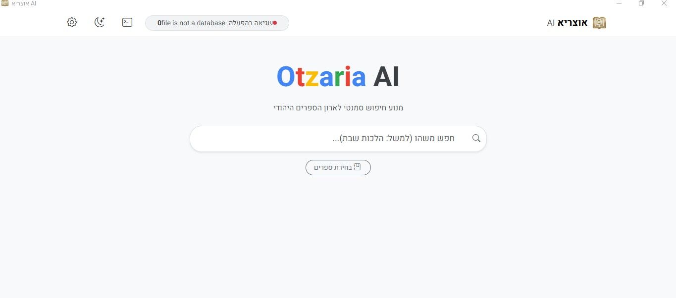

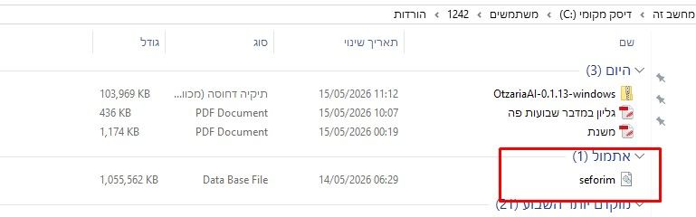

      זה נמצא בהורדות ועדיין כותב את השגיאה

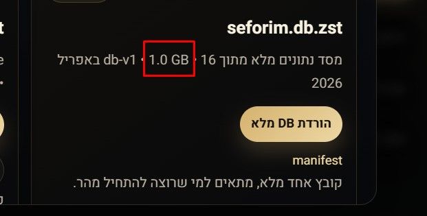

          תראה כמה הוא שוקל... הוא פגום.

            מתנצל על הטרטורים אבל זה מה שהיה אמורים להוריד.?

              אבל הוא דחוס, צריך לחלץ...

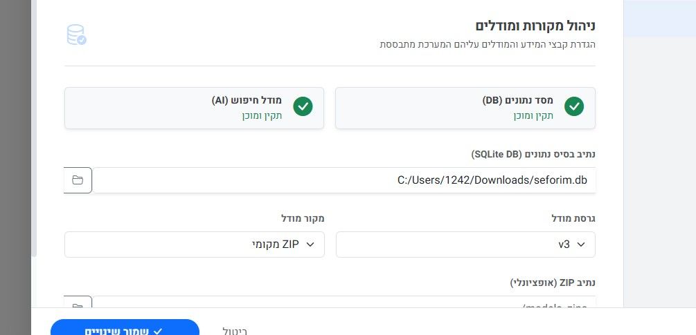

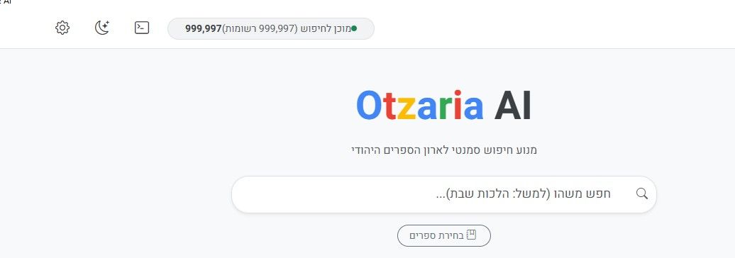

                תודה, זה עובד, [צריך למחוק את הסיומת ZST].

                  @אברהם לאאאא!!!!!!!!!! צריך לחלץ! זה כמו זיפ...

                      הורדתי את הקובץ EXE. לווינדוס וגם את הקובץ DB והגדרתי את הנתיב וכו', ולא עובד, האם מישהו יכול להעלות מדריך מפורט, ייש''כ.
