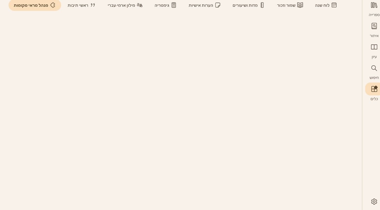

יש ללחוץ על מקש ימני ולפתוח כמנהל מערכת.bat@מענין-לשמוע אצלי זה לא עזר התוסף כאילו לא נמצא
אולי תנסה את הקוד של י. פל
@u88 לי זה עבד.
$FolderPath = "C:\Program Files\Otzaria" $UserOrGroup = "$env:USERNAME" icacls $FolderPath /grant "${UserOrGroup}:(OI)(CI)M" /Tתריץ כמנהל.
@u88
אין לי איך לראות את ההסרטה, אבל זה עוזר רק אם התוכנה נמצאת בנתיב הזהC:\Program Files\Otzariaולא בזה למשל
C:\Program Files\אוצריאאם באמת זה לא שם צריך לשנות בהתאם.
כשהרצת את הbat למעלה מה היה הפלט? -
@u88
אז תשנה את הנתיב.$FolderPath = "C:\Program Files\אוצריא" $UserOrGroup = "$env:USERNAME" icacls $FolderPath /grant "${UserOrGroup}:(OI)(CI)M" /Tלכאורה זה יעבוד.
@מענין-לשמוע
איך בדיוק משנים נתיב של הספריה
עריכה: הרצתי את מה שנתתה לי ונראה לי שזה עוזר, תודה רבה לכל העוזרים והמסייעים
