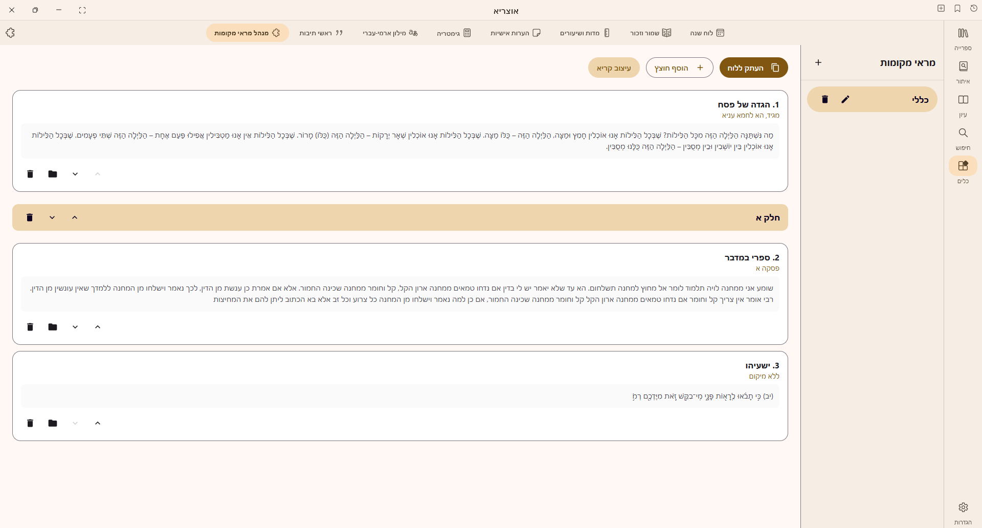

      מנהל מראי מקומות
      מטרת התוסף היא ליקוט של ציטוטים של לשונות מדויקים לצורך הכנת מראי מקומות.

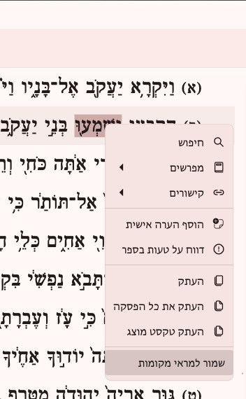

      התוסף מוסיף לתפריט הקשר של לחצן ימני במסך העיון, כפתור נוסף של שמור למראי מקומות.
      אופן הפעולה הוא סימון של טקסט -> לחיצה לחצן ימני בעכבר -> שמור למראי מקומות -> הודעה שנשמר לרשימה הפעילה שבתוסף.

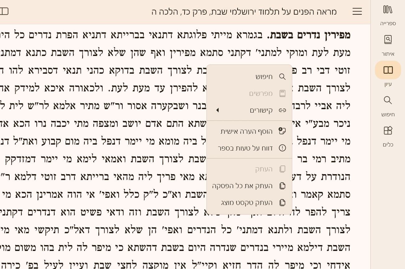

        התקנתי, ולא נוסף לי לחצן ההקשר בתפריט הימני
        • יהודי צעירי
          גם לי אין לחצן כזה

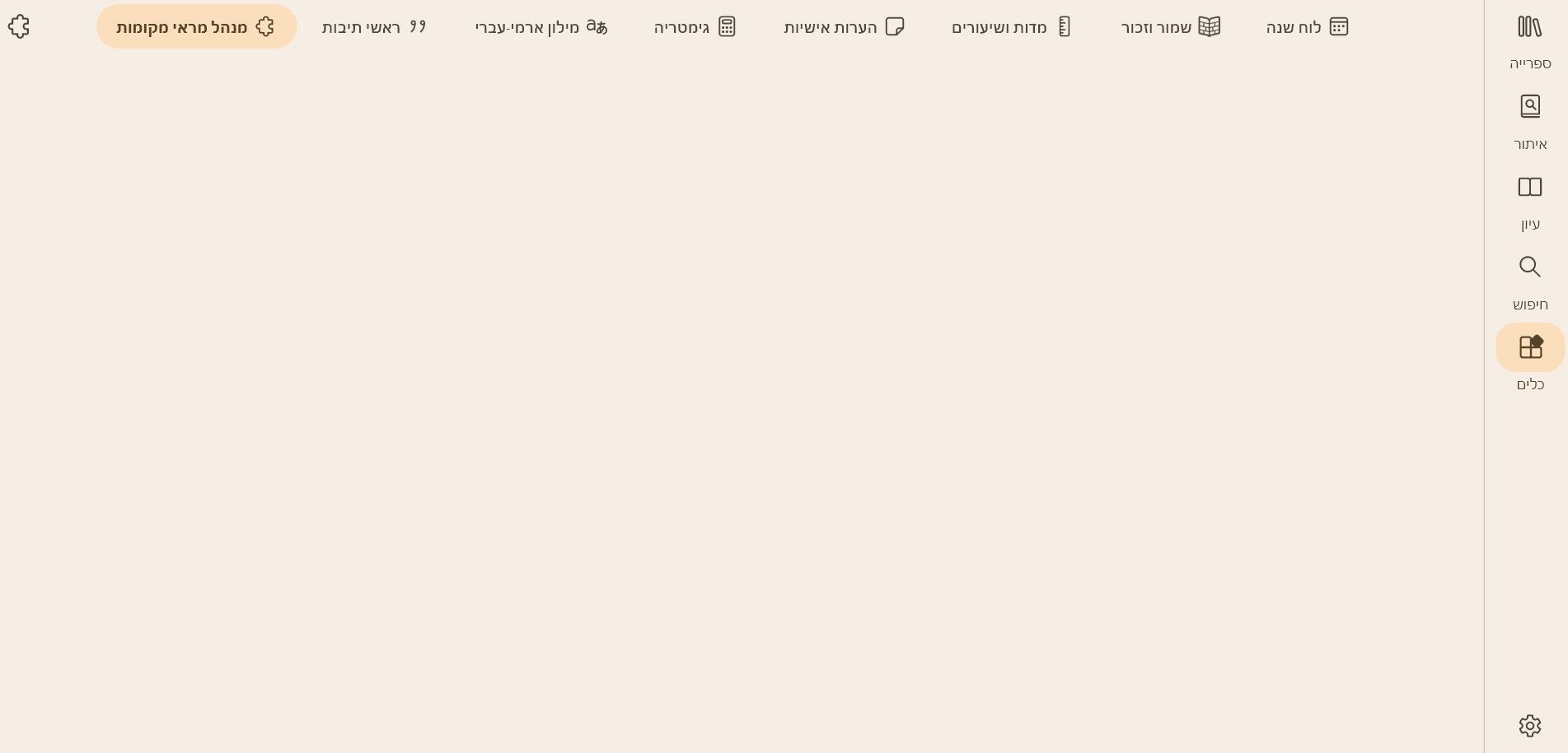

          וגם בכלים יש לי דף לבן בתוסף בלי כלום

                                          מי שבתוסף של מראי מקומות יש לו דף לבן
                                          צריך להתקין את התוכנה שוב (מספיק את העדכון גירסה ולא צריך גרסה מלאה)
                                          ולבחור מיקום התקנה שונה במחשב
