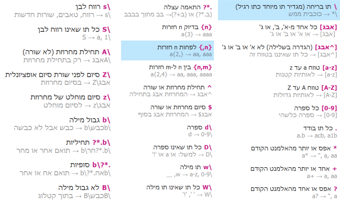

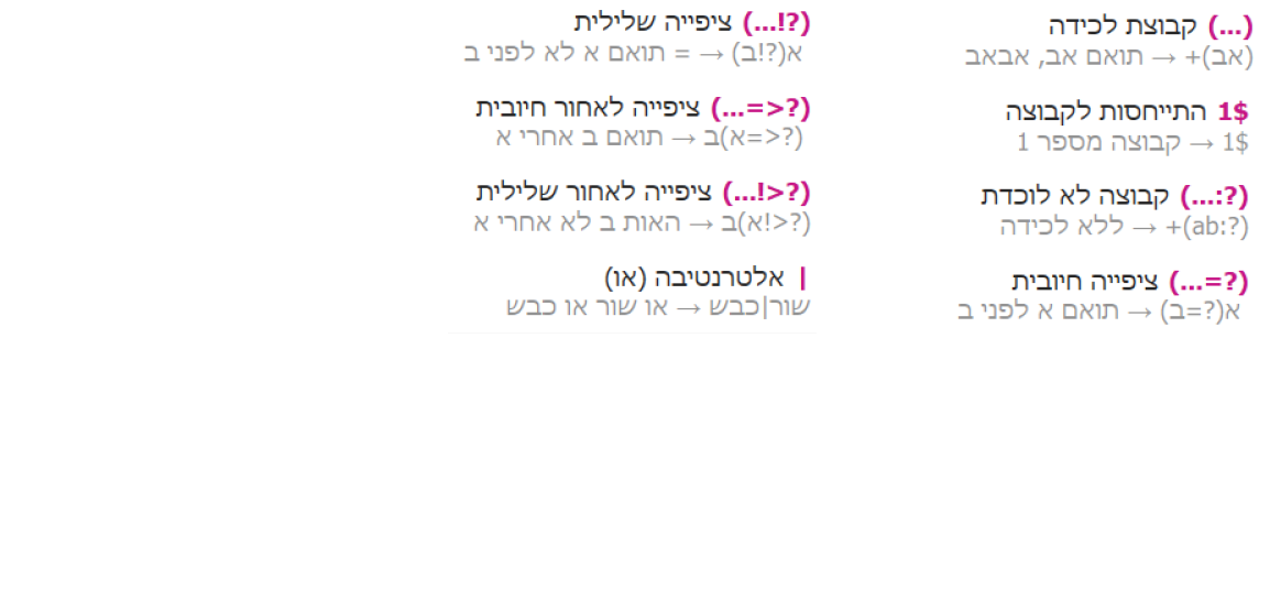

      כאן ניתן לשאול שאלות, איך מחליפים החלפות מורכבות. (ע"י חיפוש רג'קס)
      @מענין-לשמוע @משה-הכהן
      ניתן להוריד גם כקובץ PDF חיפוש והחלפה בתווי רג'קס.pdf

          את זה הכרתי, מאיפה הבאת את \n בשביל אנטר?
            @מענין-לשמוע מה שאני לא זוכר, אני שואל את GPT...
