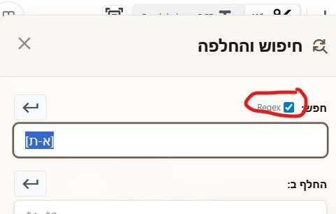

@משה-הכהן וודאי, בשביל זה בדיוק יש את תווי רג'קס!!
ממליץ לך [וכל אחד] לעבור אפילו פעם אחת על המשמעויות והאפשרויות ברג'קס.ולגבי שאלת, לכל התווים בעברית כותבים כך: [א-ת]
כמובן זה מוצא רק אות אחת, בשביל הרבה אותיות צריך להוסיף פלוס אחרי הסוגריים המרובעות,
כך: + -

@משה-הכהן לא הבנתי.
אתה סה"כ רוצה להוסיף סימן סוגריים אחרי האות? -
אז חפש את:
<h3>([א-ת]+)</h3>החלף ב:
<h3>$1)</h3>המסר הוא, מה שבתוך סוגריים עגולים נקרא 'קבוצה', אתה מחליף בתג H3 פותח, ואז קבוצה מספר 1, ואז התו הסוגריים הסוגר, ואז תג H3 סוגר.
עקרונית ניתן לעשות את ההחלפה יותר קצרה, אם מכניסים ב'חיפוש' את התג H3 הפותח והסוגר לקבוצות משל עצמם, כך:
(<h3>)([א-ת]+)(</h3>)ואז ניתן לכתוב בהחלף רק את זה:
$1$2)$3שים לב להחליף דבר ראשון רק על מקום אחד, לראות שהכל תקין, ורק אז להחליף את הכל!!

שים לב, שאם יש לך כותרות H3 עם התו גרשיים, או גרש, אז אתה צריך להוסיף אותם בתוך הסוגריים המרובועות.
