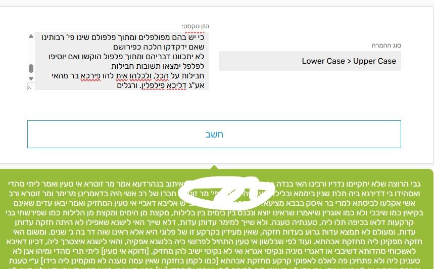

                      ברג'קס יש אפשרות להבדיל בין אנטר לבין כל רווח רגיל?
                      זה ממש חסר לי!
                        @מענין-לשמוע
                        בשביל רווח רגיל פשוט כותבים רווח רגיל,
                        בשביל אנטר (ירידת שורה) כותבים כך:
                        \n
                        אם רוצים משהו שכולל את הכל, ניתן לכתוב כך:
                        \s
                          @מענין-לשמוע
                          \n
                          \s
                          תודה!
                          עד היום עשיתי \W וזה הביא לי כל תו שאינו תו מילה...
