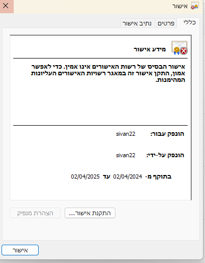

      שלום לכולם!
      איך אני יכול להשיג תעודת אבטחה לאוצריא, כל מה שמצאתי זה תעודות שלא עובדות לי, ומופיע בהתקנה שהם תקפות עד 02/04/2025

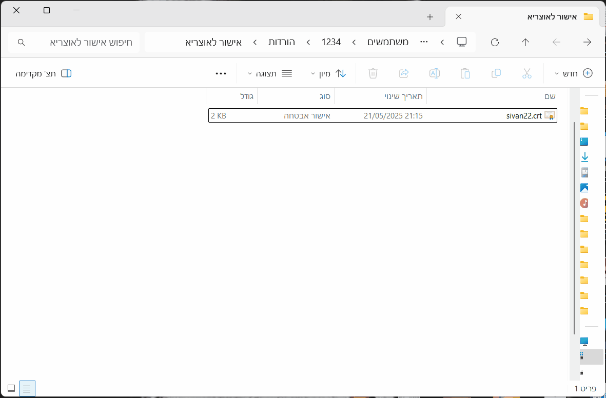

          @בן-יש-י
          לא מוצא כרגע, אבל אתה יכול להתקין את EXE, נראה לי שלא צריך אישור.
          עריכה:
          נזכרתי שבמאפיינים יש אפשרות להתקין את האישור, לא זוכר בדיוק כדי להסביר איך.
            כאן: https://github.com/Otzaria/otzaria/blob/main/sivan22.crt
            יש תעודת אבטחה תקפה.
            אבל כמו שכתב לך @דאנציג צריך תעודת אבטחה רק אם מתקינים את הקובץ MSIX,
            אם מתקינים מקובץ ה EXE אין צורך להתקין תעודת אבטחה כלל.
              @בן-יש-י
              עריכה:
              @דאנציג כתב בתעודת אבטחה:
              זה מוסבר יפה במדריך שלך
              @דאנציג כתב במדריך:
              בעיות נפוצות
              • ניסיתי להתקין את התוכנה, והופיע לי:
                כיתוב בבעיות טעינה
              לחץ מקש ימני על הקובץ התקנה - מאפיינים > חתימות דגיטליות > פרטים > הצג אישור > התקנת אישור > מחשב מקומי >
              וכאן תנסה את האוטומטי, אם לא עובד תנסה 'מקם את האישור במאגר הבא' > רשויות אישורים עליונות מהימנות.

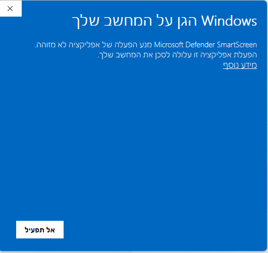

                    נסיתי, ועדיין זה מה שמופיע לי
                      זה לא קשור לתעודה אבטחה כלל וכלל.
                      תלחץ על 'מידע נוסף', ואז על 'התקן בכל זאת'.
