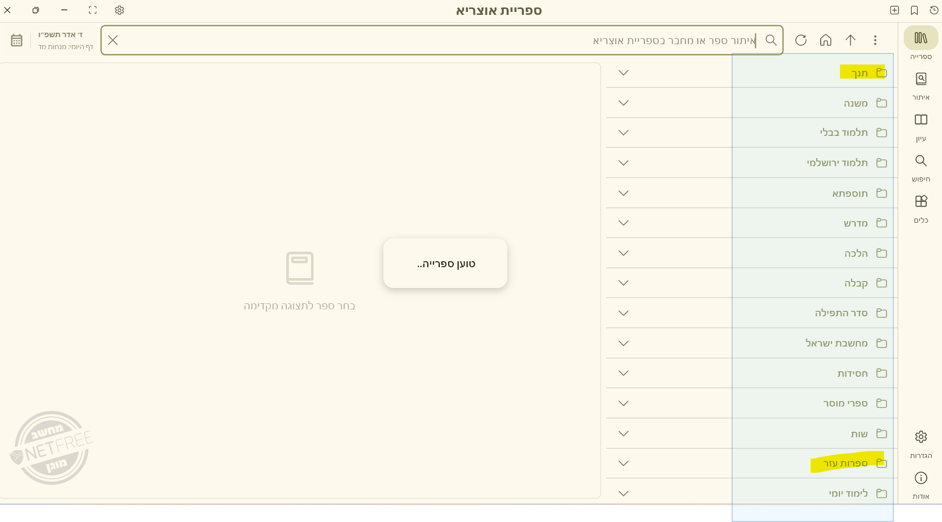

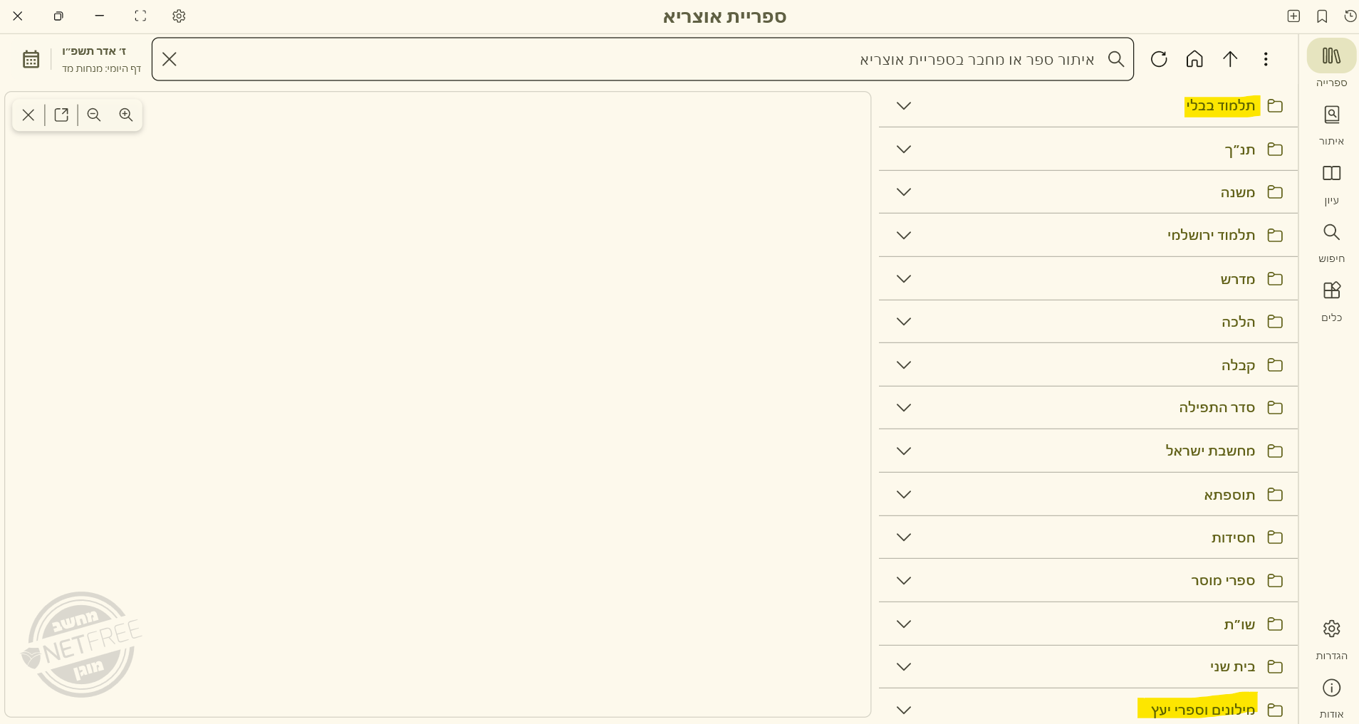

                                    בעיקר בספרים אישיים.
                                    בכלל הספרייה הוא עובד מצוין. דוגמא:
                                    (עריכה: ישנם ספרים גם בספרייה הראשית שתוקעים את הניווט. המשך יבוא)
                                    אגב, כבר הערתי/ביקשתי פעם -
                                    מן הראוי שספרי היסוד בכל מחלקה יופיעו בתחילה.
                                    הרמב"ם הרי היה לפני ה'צפנת פענח' [תרתי משמע]...

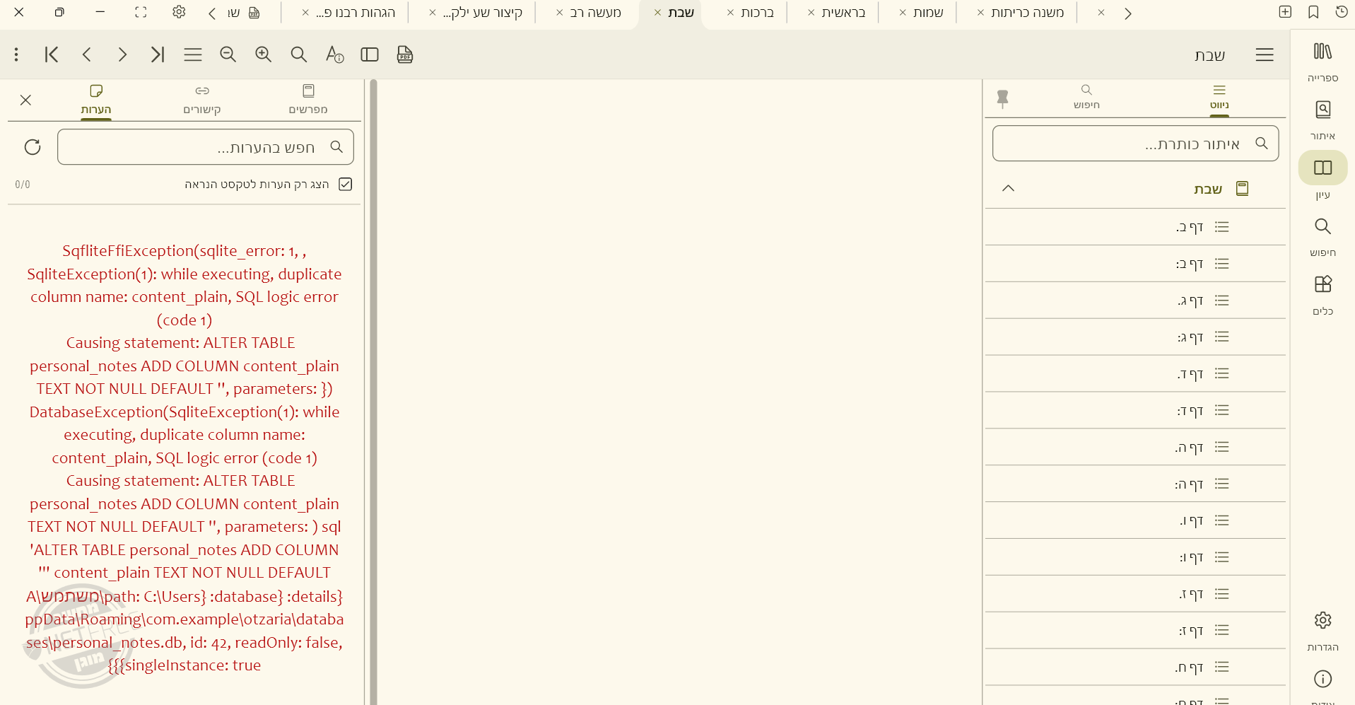

                                          הר' @הבל-הבלים נ"י
                                          עוד [קשור להנ"ל?]:
                                          תלמוד בבלי - בד"כ אינו נפתח בטקסט.
                                          גם אין מפרשים
                                          ותראה מה קורה בהערות:
                                          גם בפד"ף - אמנם הגמ' עצמה נפתחת -
                                          אבל אין מפרשים, אין קישורים
                                          ובהערות מופיעה אותה דרשה אדומה....
                                          גם בתנ"ך - משום מה דוקא שמות לא נפתח.
                                          ד תגובה 1 תגובה אחרונה
