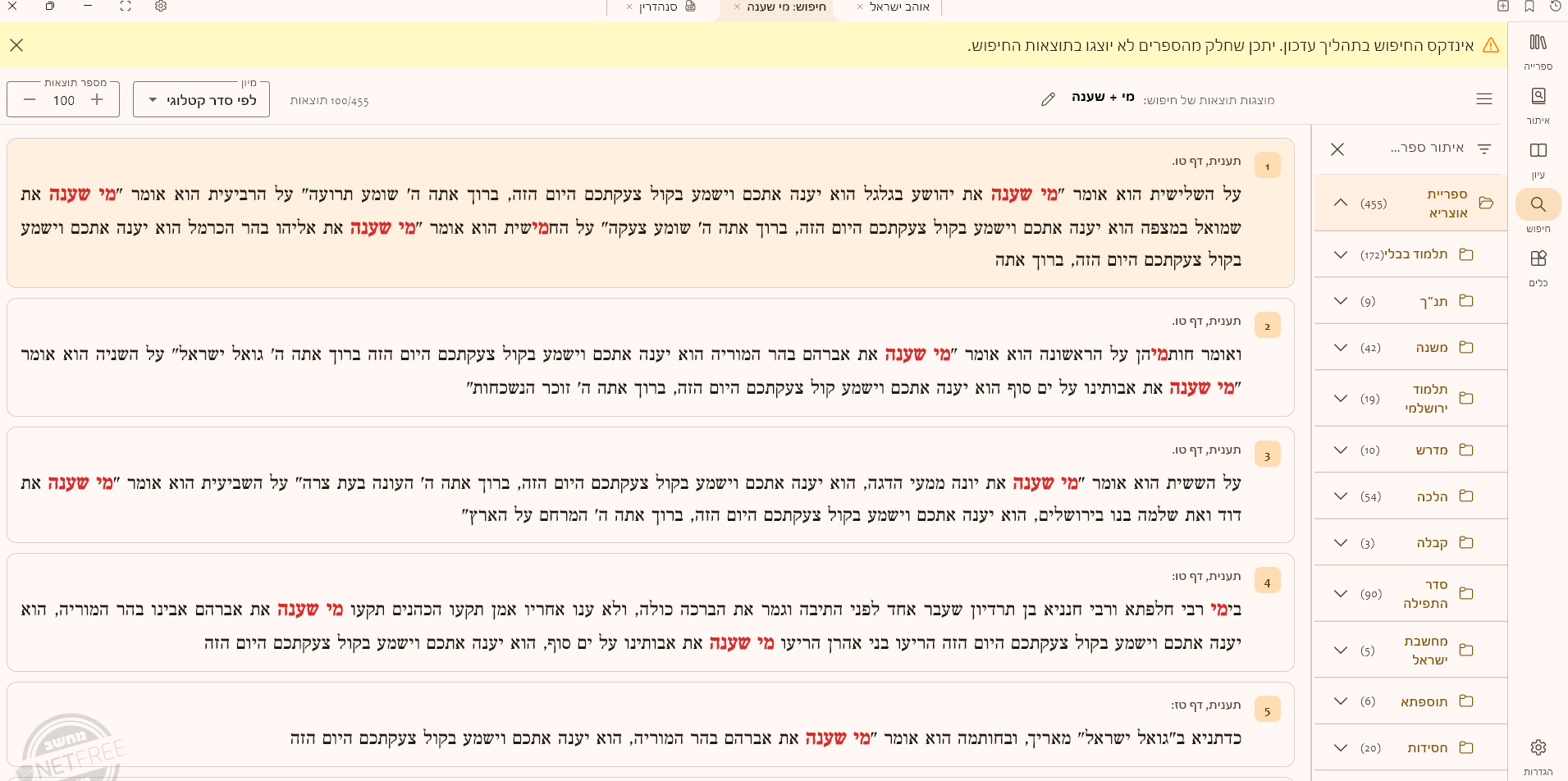

בעצם,
אולי הפעם זה כן הצליח?
זה לקח יותר זמן, וכתוב שהאינדקס מעודכן, וגם החיפוש מביא המון תוצאות
אבל מה שמוזר שקובץ האינדקס שוקל רק 1 מ"ב
זה כבר קרה לי פעם אחת עם הגרסאות DB 2
עדכון: סגרתי ופתחתי והוא התחיל שוב ולא מביא תוצאות, עם התקדמות האינדקס יש יותר תוצאות, אבל התיקיה index נשארת באותו משקל
זה אומר שזה נוצר איפשהו אבל לא נשמר, וגם שזה נוצר הרבה יותר מהר מפעם, תוך 10 דק' בערך במקום חצי שעה. סתם ניחוש בלי להבין בזה בכלל, אולי זה נוצר כמשהו זמני וזה לא נכתב ולכן זה יותר מהר?@הבל-הבלים כתב בעדכון | בעיות בגרסאות הDB? רק כאן, ורק אם הגרסה שלכם מעודכנת!!!:
