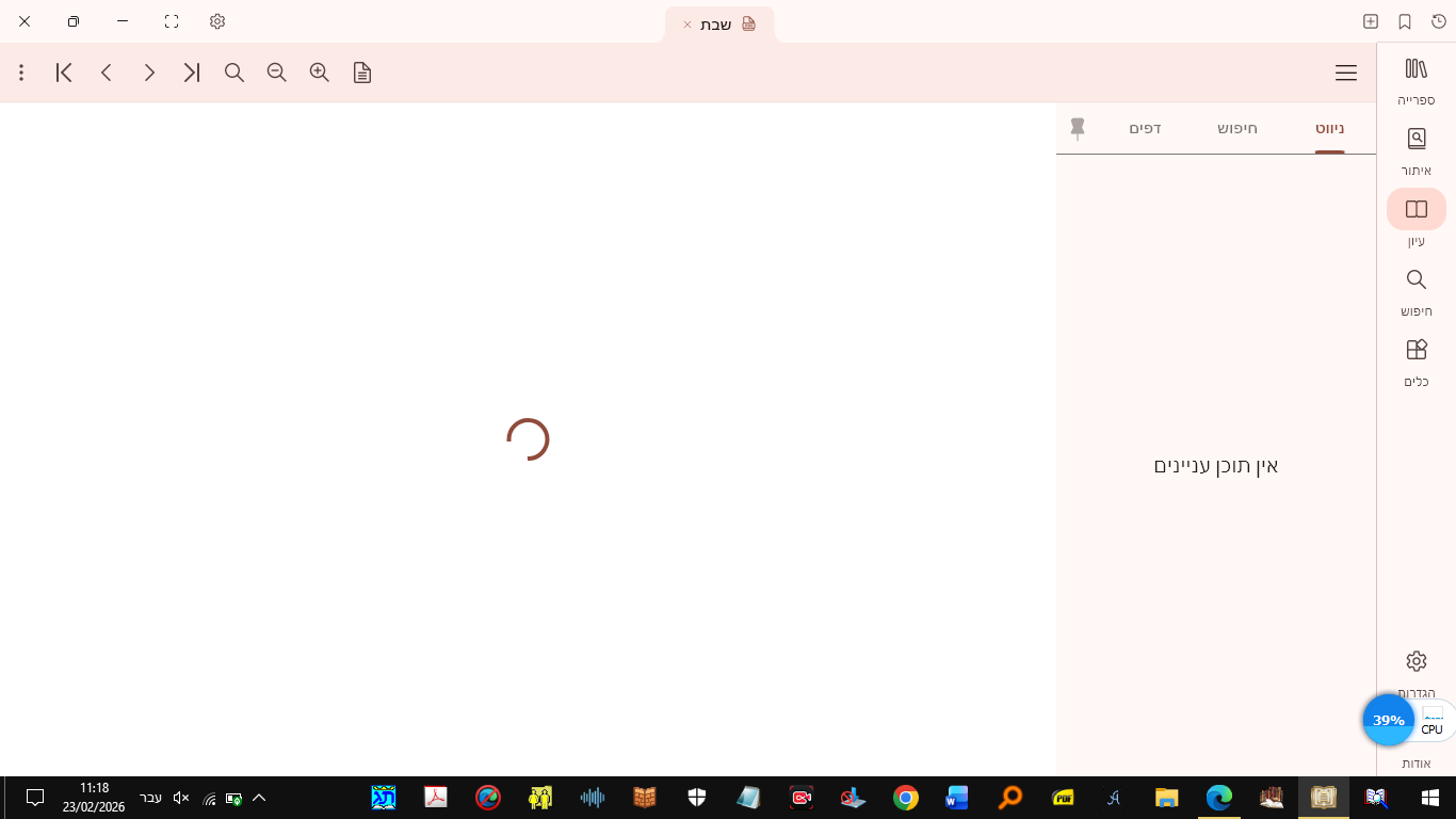

                        @הבל-הבלים אצלי כשלוחצים על הסמל PDF בדף זה לא מגיב
                        ודרך עץ הספרים נפתח עמוד לבן עם עיגול שמסתובב ולא נגמר... וזהו
